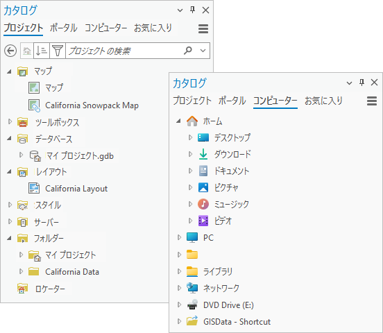

カタログ ウィンドウには次の 4 つのタブがあります。
  • プロジェクト タブは、プロジェクトに追加 したアイテムまたはプロジェクトで作成したアイテムがタイプ別に分類されて表示されるツリー ビューです。 たとえば、インポートまたは作成したマップは マップ コンテナー に表示されます。
  • ポータル タブには、アクティブなポータル内にあるアイテム がポータル カテゴリー別に分類されて表示されます。 たとえば、組織で共有されているポータル アイテムは 自組織 に表示されます。
  • コンピューター タブには、ファイル エクスプローラーと同様にコンピューター上のアイテムが表示されます。 このタブでは、フォルダー接続を作成せずにフォルダーとファイルにアクセスして管理できます。
  • お気に入り タブには、指定したアイテムが プロジェクトのお気に入り として表示されます。 これらは、自分が選択したアイテム (お気に入り) や、管理者が選択したアイテム (システムのお気に入り) などです。
異なるタブが選択されているカタログ ウィンドウの左右に並べて表示された画像。
左側: プロジェクト タブには、データベースやフォルダー接続など、プロジェクトのコンテンツが表示されます。 右側: コンピューター タブでは、フォルダーへのショートカットなど、他のローカルおよびネットワーク リソースにアクセスできます。

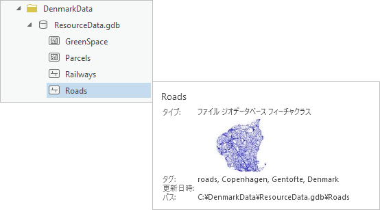

アイテムのポップアップを表示/非表示
デフォルトでは、カタログ ウィンドウ内のアイテムにポインターを合わせると、そのアイテムのポップアップが表示されます。 プロジェクト アイテムの場合は、アイテムの名前、タイプ、変更日時 (ある場合)、およびパスがポップアップに表示されます。 ポータル アイテムの場合は、アイテムの所有者とアイテムに関連付けられているバッジもポップアップに表示されます。
ファイルベースのローカル アイテムとネットワーク アイテムへのパスは、アイテムを含むフォルダーをファイル エクスプローラーで開くリンクとして書式設定されます。 スタンドアロン ファイルでないアイテム (ジオデータベース フィーチャクラスやジオプロセシング モデルなど) およびリンク切れしたアイテムの場合は、リンクなしでパスが表示されます。 ポータル アイテムへのパスは、オンラインの アイテム ページ へのリンクとして書式設定されます。 所有者の名前は、パブリックに共有可能または共有不可の ArcGIS 組織 プロフィール へのリンクとして書式設定されます。 ArcGIS Server サービスへのパスは、ブラウザーにあるそのサービスの REST エンドポイントにリンクされます。
必要に応じて、サムネイル画像とタグ付きの詳細なポップアップを表示することができます。 ポータル アイテムのサムネイルとタグには、インターネット上でアクセスできます。ローカル アイテムとネットワーク アイテムの場合、サムネイルとタグは インデックス から取得されます。 アイテムのインデックスが作成されていない場合は、そのアイテムのメタデータ (存在する場合) から情報が抽出されます。 詳細なアイテムのポップアップを表示すると、低速なネットワークまたはインターネット接続やエンタープライズ ジオデータベースで特に、パフォーマンスに影響が及ぶ場合があります。
アイテム ポップアップを表示したくない場合は非表示にできます。
ジオデータベース フィーチャクラスの詳細なアイテムのポップアップ
以下の手順を実行し、アイテムのポップアップを表示または非表示にします。
  1. カタログ ウィンドウで、メニュー をクリックしてから ポップアップの表示 をクリックします。 ショートカット メニューで、次のオプションをクリックします。
    • ポップアップの非表示
    • ポップアップの表示
    • 詳細ポップアップの表示
    注意:
    アイテムのポップアップは、カタログ ビューに表示されません。 ただし、カタログ ビューがアクティブの場合は、ポップアップ設定を変更することができます。 リボンの 表示 タブをクリックします。 オプション グループで、アイテムのポップアップ をクリックしてから、必要なオプションをクリックします。
