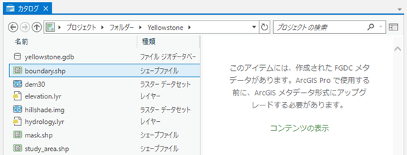

アイテムに FGDC CSDGM 形式のメタデータがある場合、メタデータ コンテンツを ArcGIS メタデータ形式にアップグレードする必要があることを示すメッセージがカタログ ビューの詳細パネルに表示されます。 スタンドアロン メタデータ XML ファイルには、FGDC CSDGM 形式のメタデータ コンテンツのみを含めることができます。 ArcGIS Desktop 9.x で作成されたマップとデータを使用して、FGDC CSDGM 形式のメタデータ コンテンツと ESRI-ISO 形式のメタデータ コンテンツの両方を同じメタデータ ドキュメントに含めることができます。 両方の形式が存在する場合は、アップグレードするメタデータ コンテンツを 1 つ選択する必要があります。

  1. カタログ ビューでアップグレードするメタデータを含むアイテムをクリックします。
  2. アイテムのメタデータのバックアップを XML ファイルに保存することもできます。
  3. リボンの カタログ タブにある メタデータ グループで、アップグレード をクリックします。
  4. FGDC CSDGM コンテンツ をクリックします。
    FGDC CSDGM 形式のメタデータ コンテンツは、アイテムの既存のメタデータから抽出され、ArcGIS メタデータ形式に変換されます。 生成された ArcGIS メタデータ エレメントは、アイテムのメタデータに保存されます。 アイテムに ArcGIS メタデータ形式または ESRI-ISO メタデータ形式のメタデータ コンテンツがある場合、既存のコンテンツはアップグレードされた ArcGIS メタデータ コンテンツに置き換えられます。 ただし、アイテムのサムネイル、ジオプロセシング履歴、および固有のプロパティは、アイテムのメタデータ内に残ります。
  5. 詳細パネルが表示されている場合は、アップグレードされたメタデータがカタログ ビューに表示されます。
