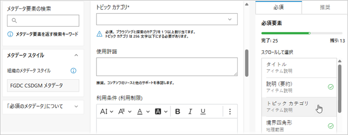

ArcGIS メタデータ エディターの使用
ArcGIS メタデータ エディターを使用して FGDC CSDGM メタデータ規格の要件を満たすメタデータを作成するには、以下の手順に従います。
  1. メタデータ ビューでアイテムのメタデータを編集します。
    メタデータ ビューに、ArcGIS メタデータ編集の 必須のメタデータ ページが表示されます。
  2. メタデータ ビューの幅を調節して、3 列をすべて表示します。
    ArcGIS メタデータ エディターの必須のメタデータ ページには 3 つの列があり、3 番目の列に必須エレメントがリストされます。
  3. メタデータ エディターの 3 番目の列にある 必須 タブをクリックします。
現在のメタデータ スタイルで必要なメタデータ エレメントが、メタデータ エディターの 3 番目の列にある 必須 タブにリストされています。 メタデータ エレメントが表示されるカードの名前がエレメント名の下に表示されています。 一部のエレメントは複数のカードに含まれています。
