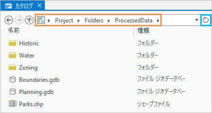

カタログ ビューのコンテンツの更新
カタログ ビューのコンテンツを更新するには、以下の手順に従います。
  1. カタログ ビューをアクティブにします。
  2. カタログ ビューで、アイテム接続か、更新したい特定のアイテムを参照します。
    現在の場所がロケーション バーに表示されます。 更新されるコンテンツのリストがカタログ ビューに表示されます。
    ロケーション バーをハイライト表示したカタログ ビュー
    この例では、ProcessedData というフォルダー接続のコンテンツが更新されます。

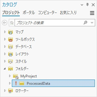

無効な接続
コンテンツを更新後、アイテム接続またはアイテムには赤い感嘆符 が付けられて表示されます。 これは、アイテムが無効であることを意味します。想定していた場所に存在しなくなったか、名前変更されたか、アクセスできないネットワーク ドライブ、データベース、サーバーに接続されている可能性があります。
無効なフォルダー接続を含むカタログ ウィンドウ
ProcessedData フォルダー接続は無効です。 フォルダーを修復しなければ、コンテンツにアクセスできません。
無効な接続を修復する には、感嘆符をクリックしてアイテムを参照します。 移動済みまたは名前変更済みのアイテムは修復できますが、削除済みのアイテムは修復できません。
