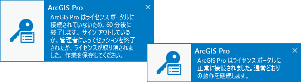

ライセンス ステータスに関するトースト通知
最初の画像では、ソフトウェア ライセンスを検証するポータルからサイン アウトした場合のトースト通知が表示されています。 2 番目の画像では、ライセンス接続が再確立されたことを確認する別のトースト通知が表示されています。
