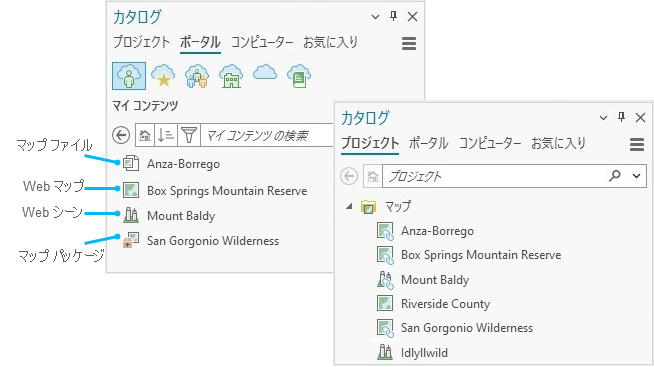

ポータルのアイテムから追加またはインポートされたほとんどのマップとシーンは、プロジェクトでリンク アイコン 付きで表示されます。 これは、そのマップやシーンがポータルのアイテムにリンクされていて、ポータルのアイテムが変更されると更新されることを示しています。
ポータル タブにポータルのアイテムおよびプロジェクト タブに対応するマップを表示するカタログ ウィンドウ
マップまたはシーンとしてプロジェクトに追加できるポータルのアイテムは左側に、プロジェクトに含まれるマップとシーンのリストは右側にそれぞれ表示されます。 ポータルのアイテムにリンクされているマップはアイコン付きで表示されます。

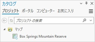

    Web マップまたはシーンがプロジェクトに追加されて、ビューに表示されます。 カタログ ウィンドウの プロジェクト タブにあるマップのリストに、リンク アイコン が付いてマップが表示されます。
    カタログ ウィンドウのマップ コレクションに表示された Web マップ

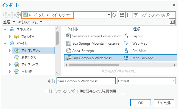

マップ パッケージまたはマップ ファイルをインポートするには、次の手順に従います。
  1. リボンの 挿入 タブをクリックします。 プロジェクト グループで、マップのインポート をクリックします。
  2. インポート 参照ダイアログ ボックスで、マップ パッケージまたはマップ ファイルを参照して選択します。 必要に応じて、Ctrl キーを押しながら、複数のアイテムを選択します。
    インポート ダイアログ ボックスで選択したマップ パッケージ
    この例では、アクティブなポータルのマイ コンテンツからマップ パッケージがインポートされます。
  3. OK をクリックします。
    アイテムがインポートされ、マップまたはシーンがプロジェクトに追加されます。

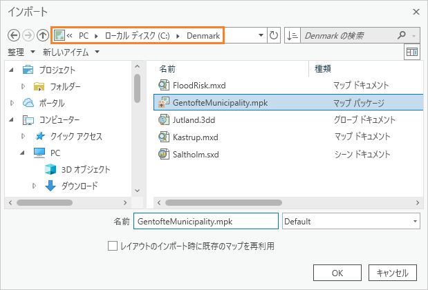

ArcMap マップ パッケージまたは ArcGIS Desktop ドキュメントをインポートするには、次の手順に従います:
  2. インポート 参照ダイアログ ボックスで、アイテムを参照して選択します。 必要に応じて、Ctrl キーを押しながら、複数のアイテムを選択します。
    この例では、ローカル ドライブ上のフォルダーから ArcMap マップ パッケージがインポートされます。
  3. OK をクリックします。
    アイテムがインポートされ、マップがプロジェクトに追加されます。
