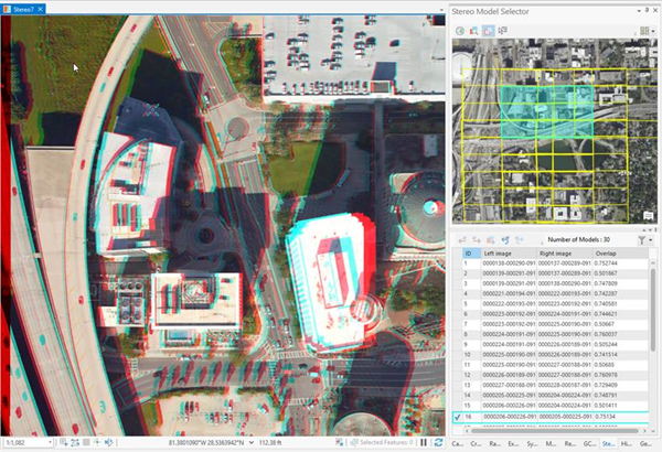

ステレオ モデル セレクター ウィンドウを含むステレオ マップ ビュー
アナグリフ ステレオ ペアとステレオ モデル セレクター ウィンドウを含むステレオ マップ ビューが表示されます。

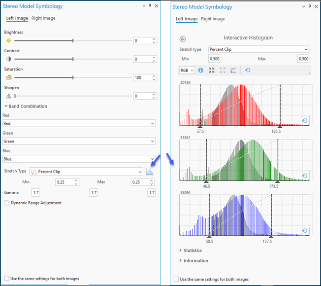

ストレッチ をクリックすると、ステレオ モデル シンボル ウィンドウが表示されます。このウィンドウでは、両方の画像の表示設定を調整することができます。 各画像のバンドごとに、明るさ、コントラスト、ガンマ、彩度、鮮鋭さを調整できます。 また、バンド割り当て、ストレッチ タイプ、各バンドのヒストグラム、ダイナミック レンジ調整など、シンボル設定を調整することもできます。 両方の画像の設定が同じである場合は、両方の画像に同じ設定を使用 チェックボックスをオンにして、両方の画像の表示調整を同時に実行できます。
ステレオ モデル シンボル

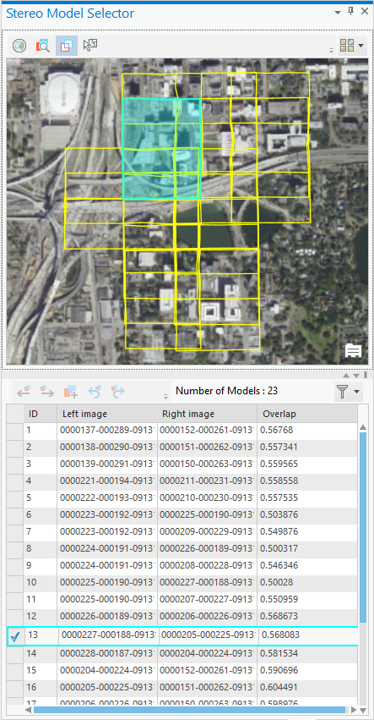

ステレオ モデル コレクションには、多数のステレオ ペアを含めることができます。 ステレオ モデル グループには、ステレオ ソースで使用するステレオ ペアを選択できるツールが用意されています。 モデル セレクター ツール をクリックすると、ステレオ モデル セレクター ウィンドウが開きます。このウィンドウでは、ステレオ ペアを選択して管理することができます。 このウィンドウの上部には、ステレオ ソース内のすべてのステレオ ペアのフットプリントが表示されます。 このウィンドウの下部には、使用可能なすべてのステレオ ペアのリストが表示されます。このリストは、ポリゴン、マップ範囲、または属性を基準にフィルタリングできます。 ステレオ モデル セレクター ウィンドウの詳細については、「ステレオ モデル セレクター ウィンドウ」をご参照ください。
ステレオ モデル グループに含まれる他のツールを使用すると、さまざまな方法で、使用するステレオ ペアを選択できます。 自動読み込み では、マップ表示内の位置とステレオ モデルのメタデータに基づいて、最適なステレオ ペアが表示されます。 モデルのエッジに向かって画面移動すると、次に適したステレオ ペアがステレオ マップ ビューに自動的に読み込まれます。 つまり、立体的に操作している際に、ステレオ ペアを手動で進める必要がありません。 自動読み込み 切り替えボタンのオン/オフを切り替えるには、切り替えボタンをクリックするか、キーボードの M を押します。

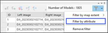

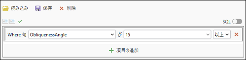

傾斜を無視 ツール をクリックすると、傾斜角が 15 度を超えるステレオ ペアを除外します。 このツールは、直下画像と傾斜画像で構成される画像ブロックからフィーチャ抽出を実行する場合に特に役立ちます。 傾斜を無視 は、属性によるフィルター オプションを使用して、ステレオ モデル セレクター ウィンドウの フィルター オプション からアクティブ化することもできます。
属性によるステレオ モデル フィルター オプション
属性検索によるフィルター
傾斜を無視 フィルターをアクティブ化した後に ステレオ モデル セレクター ウィンドウに表示されるモデルの数は、フィルターされた結果と一致します。 アクティブ化すると、自動読み込み ベスト ペア オプションと 次のステレオ モデル オプションの両方がフィルターされた結果を優先します。 傾斜を無視 をもう一度クリックすると無効になります。

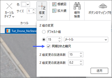

カーソルの感度
カーソルの感度ページにより、マウス ホイールのスクロールに対する Z 値の変化量を決定することができます。 デフォルト値は、データ特性に基づいてシステムが設定した値です。 同期された縮尺 オプションを使用すると、ステレオ マップの表示縮尺に合わせて Z 値の変化率を自動的に調整できます。 Z 値の変化率が設定され、同期された縮尺 オプションがオンになると、それ以降の表示縮尺値に基づいて Z 変化率が自動的に調整されます。 たとえば、縮尺が 1:100 で、Z 変化率が 30 センチメートル (0.3) に設定されている場合、表示縮尺を 1:1000 に変更すると、スクロール ホイールの Z 変化率は 3 メートルに調整されます。 このオプションはデフォルトでオフになっており、オプション ダイアログ ボックスの 3D 入力 デバイス タブで設定することもできます。 また、アクセラレーター (Shift キー) およびディセラレーター (Caps Lock キー) によるショートカットがスクロールに対する Z 値の変化量に影響する程度を設定することもできます。
ステレオの Z 感度オプション
アプリケーションによるカーソル感度のデフォルト値は、ナビゲーション オプション ページで変更できます。
