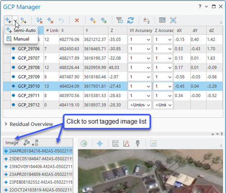

GCP マネージャー
GCP マネージャー ウィンドウは、オルソ マッピング プロジェクトに使用できるようにコントロール ポイントを追加、編集、管理するために使用します。 GCP マネージャー ウィンドウのテーブルに行がない場合は、現時点で、オルソ マッピング プロジェクトに関連付けられている GCP もタイ ポイントもないことを意味します。 ファイルに GCP を保存している場合は、GCP のインポート ボタン を使用してインポートできます。 GCP ファイルがない場合は、GCP の管理 ドロップダウン メニューの GCP の計算 を使用して GCP を作成できます。 セミ オート GCP ボタン 、または 手動 GCP ボタン を使用して、GCP およびタイ ポイントを作成することもできます。
インポートの他に、手動での GCP の追加 ボタン をクリックして、GCP を GCP マネージャー ウィンドウに手動で追加できます。 ボタンを押したら、新しい行が GCP マネージャー テーブルに追加されます。 GCP ID、X、Y、Z の各フィールドを、各座標情報を使用して編集または更新できます。 XY Accuracy フィールドまたは Z Accuracy フィールドを使用して、GCP を 1D ポイント、2D ポイント、または 3D ポイントに分類できます。 GCP を再分類するときは、以下を参考にしてください。
  • 1 次元 (1D) GCP - 垂直方向の値、すなわち z 値のみを持つ GCP。 この GCP タイプの XY Accuracy フィールドは NA に設定し、Z フィールドに高さ、すなわち z 値のみを入力する必要があります。
  • 2 次元 (2D) GCP - x 値と y 値 (東距と北距) のみを持つ GCP。 この GCP タイプの Z Accuracy フィールドは NA に設定し、該当するフィールドに x 値と y 値を入力する必要があります。
  • 3 次元 (3D) GCP - x 値、y 値、z 値 (東距、北距、高さ) を持つ GCP。
    注意:
    各フィールドをダブルクリックすると、GCP マネージャーに 3D 値を入力できます。 3D GCP を 1D GCP または 2D GCP に変換するには、XY Accuracy フィールドまたは Z Accuracy フィールドを NA に設定します。
1D GCP、2D GCP、3D GCP を持つ GCP マネージャー
1D GCP、2D GCP、3D GCP を持つ GCP マネージャーを示します。
手動での GCP の追加 ボタン **** を使用して 2D GCP 座標または 3D GCP 座標を GCP マネージャー テーブルに入力すると、2D マップ ビューに保留中の GCP シンボルが表示され、GCP の位置が強調されます。 表示される GCP の位置の正確度は、マップの正確度と直接関連します。 測量者が提供した GCP の位置に関する説明または画像を使用して、ポイントの識別と測量を進めることをおすすめします。 x 値と y 値を持たない 1D GCP は、マップに表示されません。

一時的に GCP を無効にするには、XY Accuracy および Z Accuracy フィールド に変更します。
GCP をチェック ポイントに変更するには、テーブルの GCP 行を右クリックし、チェック ポイントに変更 を選択します。
GCP のタグ付けと並べ替え
GCP マネージャー で最初の GCP を選択すると、画像の プレビュー セクションにオーバーラップしている画像のリストが表示されます。 リストで最初の画像の GCP を手動で特定してタグ付けすると、画像相関を使用して対応する画像の同じ GCP が自動的にタグ付けされます。
注意:
GCP の自動相関は、セミ オート を使用した 1 つの画像での GCP のタグ付けと連動しますが、セミ オートを使用して 3 番目の画像をタグ付けする前に、少なくとも 2 つの画像を手動 でタグ付けすることをおすすめします。
自己相関プロセス中にすべての画像がタグ付けされなかった場合、タグ付けされていない画像を手動でタグ付けすることで、未処理の画像の自動相関が再試行されます。
画像をタグ付けしたら、画像リスト メニュー バーの Image をクリックすると、画像リストが品質スコアの低い順に並べ替えられます。 Image をもう 1 回クリックすると、並べ替え順が逆になります。
GCP マネージャー、リストの並べ替え
