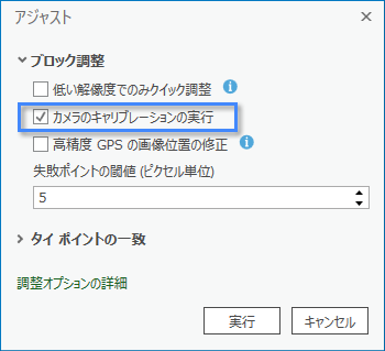

カメラのキャリブレーション テーブル
このテーブルは、調整に必要なカメラのキャリブレーション情報を表示します。 この情報は、オルソ マッピング ワークスペースの構成時にカメラ テーブルに表示されるか、調整 ダイアログ ボックスの カメラのキャリブレーションの実行 をオンにしたときに計算されます。
調整ダイアログ ボックスのカメラのキャリブレーションの実行オプション
このテーブルは、航空画像およびドローン画像のレポートにのみ表示されます。 カメラのキャリブレーション テーブルのフィールドは、次のとおりです。
