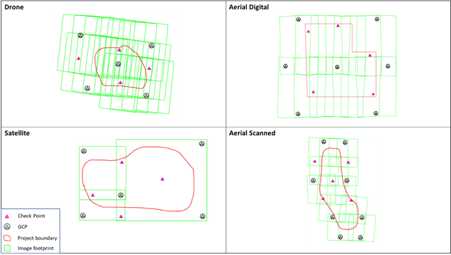

GCP の分布
写真測量ブロックでの GCP の分布は調整されたブロックの精度の重要な要素です。 ブロックの周囲に分布したポイントを制御することは、ブロックの中心付近を制御するよりも調整の精度に大きく影響します。 以下の図は、ブロック調整前の推奨される GCP 位置を示しています。
推奨される GCP の分布

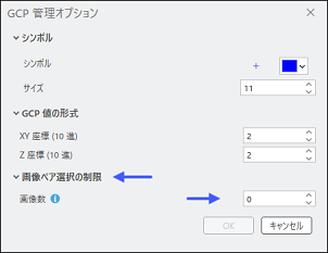

  8. 処理されるデータセットで、15 を超える画像が各 GCP にオーバーラップしている場合、パフォーマンスを向上するために IPS (画像ペア選択) の制限を設定することをおすすめします。 IPS 制限は、GCP 画像相関時に使用する画像の数を定義します。 IPS 制限が 0 の場合、セミ オートによる GCP 収集の際にすべての画像が画像相関をサポートするために使用されます。 IPS 制限が 0 より大きい場合、システム定義の基準を使用して、定義された IPS 値を満たすために最適な画像を選択します。 たとえば、100 枚の画像が GCP とオーバーラップしており、IPS 制限として 10 が定義されている場合、10 枚の画像で GCP を特定しようと試行します。
    画像ペア選択の制限
    IPS 制限を設定するには、次の手順を実行します。
    1. GCP 管理オプション ボタン をクリックします。
    2. 画像ペア選択の制限 セクションで IPS 値を定義し、キーボードの Enter を押します。
    3. OK をクリックして変更内容を適用し、GCP 管理オプション ウィンドウを閉じます。

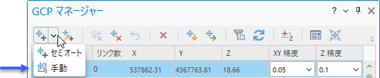

  9. GCP マネージャー ウィンドウで セミ オート ボタン をクリックしてセミ オート ツールを使用して GCP をタグ付けするか、ドロップダウン リストから 手動 ボタン をクリックして手動でタグ付けします。
    セミ オートまたは手動での GCP の追加
    注意:
    セミ オート オプションを使用するには、GCP マネージャー ウィンドウの プレビュー セクションの最初の画像で GCP をクリックします。GCP が自動的に識別され、リストされているすべてのオーバーラップ画像でタグ付けされます。 手動 の GCP 収集オプションを使用する場合は、オーバーラップ画像で GCP を手動で識別し、タグ付けする必要があります。

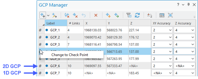

  1. オルソ マッピング ワークスペースで GCP を追加し、タイ ポイントを使用してタグ付けしたら、チェック ポイントに変換する GCP を GCP マネージャー ウィンドウで選択します。

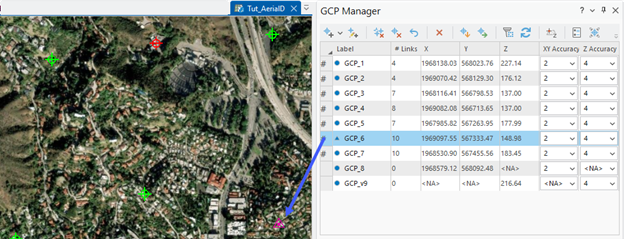

  2. GCP を右クリックし、チェック ポイントに変更 をクリックします。
GCP をチェック ポイントに変更
チェック ポイントが、オルソ マッピング ワークスペース マップ内でピンク色の三角形として表示され、GCP マネージャー ウィンドウのラベル アイコンが青色の円から青色の三角形に変化します。 複数の GCP をチェック ポイントに変更するには、Ctrl キーを押しながらリスト内の各 GCP をクリックします。 グループ選択したポイントを右クリックし、GCP タイプを変更します。
