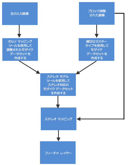

推奨するステレオ マッピング ワークフロー
画像が幾何補正されている場合は、モザイク データセットを作成し、適切なラスター タイプを使用する画像を追加して、入力を準備できます。 次に、ステレオ モデルの構築 ツールを使用して、ステレオ モデルを構築します。 ステレオ表示は、ピラミッドと統計情報に依存します。そのため、統計情報を計算して画像の共一次内挿法でピラミッドを構築することをおすすめします。
注意:
ADS データの場合、追加の補正を行わなくても、ステレオ マップは L1 画像を直接表示できます。
衛星データ配給業者が提供するステレオ ペアなど、異なる 2 つの画像 (左の画像と右の画像) を使用してステレオ画像ソースをすばやく定義することもできます。 ステレオ ペアを使用する場合は、フィーチャ コレクションに必要なジオメトリック精度が画像ペアにあることを確認してください。 実用的なアプリケーションや優れたステレオ表示のためには、衛星データと ADS データのどちらも投影メトリック調整用の標高が必要なため、モザイク データセットを使用してステレオ モデルを管理します。 モザイク データセットで、幾何補正関数を使用して標高を定義します。

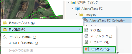

    または、カタログ ウィンドウでモザイク データセットを右クリックし、新しく追加 > ステレオ マップ の順に選択して、ステレオ モデル コレクションをステレオ ウィンドウに追加することができます。
    ステレオ コレクションをステレオ マップに追加する
    また、カタログ ウィンドウから ステレオ マップ にモザイク データセットをドラッグ アンド ドロップすることもできます。
