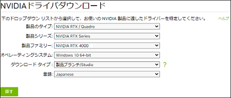

最新の NVIDIA グラフィックス ドライバー バージョンのダウンロード
最新バージョンのグラフィックス ドライバーをダウンロードするには、次の手順を実行します。
  1. Web ブラウザーを開き、 NVIDIA ドライバー ダウンロード サイトに移動します。
  2. [製品のタイプ] でドロップダウン リストをクリックし、 [システム情報] ダイアログ ボックスで特定したグラフィックス カードを選択します。
  3. [製品シリーズ] で、 [システム情報] ダイアログ ボックスで特定した適切なオプションを選択します。
  4. [製品] で、コンピューターで使用されているグラフィックス カードを選択します。
  5. [オペレーティング システム] で、 [Windows 10 64-bit] を選択します。
    NVIDIA ドライバー ダウンロードの設定
  6. [検索] をクリックします。
  7. 検索から特定したドライバーをダウンロードし、ディスク上の既知の場所に保存します。

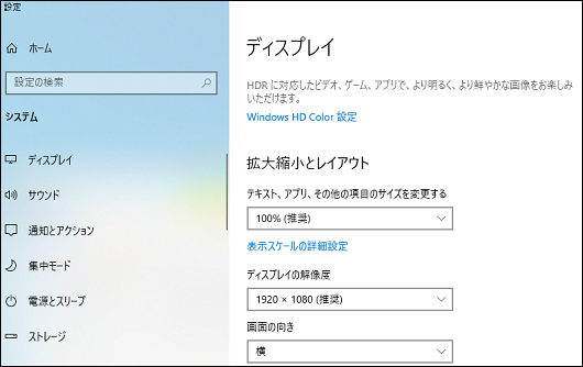

  1. デスクトップを右クリックして、 [ディスプレイ設定] を選択します。
    [ディスプレイ設定] ウィンドウが表示されます。
  2. [拡大縮小とレイアウト] セクションの [ディスプレイの解像度] で、ドロップダウン リストから [1920 x 1080 (推奨)] を選択します。
    ステレオ モニターの設定

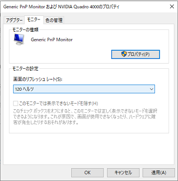

  9. [モニター] タブをクリックします。
    モニター タブ
  10. [モニターの設定] セクションの [画面のリフレッシュ レート] で、ドロップダウン メニューから [120 ヘルツ] を選択し、 [OK] をクリックして設定を保存します。
  11. [OK] をクリックして、ディスプレイのプロパティ ウィンドウを閉じます。

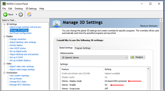

  1. デスクトップを右クリックして、 [NVIDIA コントロール パネル] を開きます。
    [NVIDIA コントロール パネル] ウィンドウが表示されます。
  2. [3D 設定] カテゴリで、 [3D 設定の管理] を選択します。
    [3D 設定の管理] パネルが開きます。
  3. [以下の 3D 設定を使用します。] の下で、 [グローバル設定] タブをクリックします。
  4. [グローバル プリセット] で、ドロップダウン リストから [3D OpenGL Stereo] を選択します。
  5. [ステレオ - ディスプレイ モード] が [オンボード DIN コネクタ] に設定され、 [ステレオ - 有効にする] が [オン] に設定されていることを確認します。
    NVIDIA コントロール パネルの設定
コンピューターのステレオ構成が完了しました。
