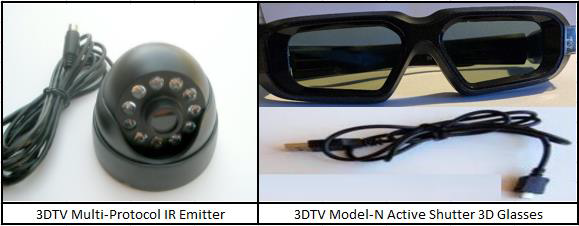

  • 3DTV Corp Generation 2 (Gen 2) マルチプロトコル IR エミッター
  • 3DTV Corp Model-N 3D グラス

3DTV ステレオ表示コンポーネント

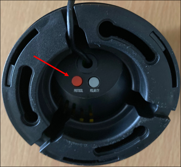

  5. エミッターの下側にあるプロトコル ボタンを 1 回押すと、LED の色が赤色からオレンジ色に変わります。
    これにより、エミッターと Model-N 3D グラスが同期されます。
    3DTV Gen 2 マルチプロトコル IR エミッターのプロトコル ボタン
