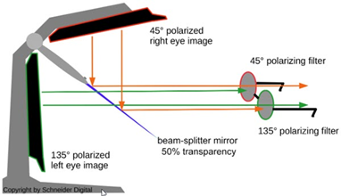

ArcGIS Pro でのステレオ表示およびマッピングは、3D PluraView パッシブ ステレオ表示システムを利用してサポートされています。
パッシブ ステレオ表示システムの設定
設定手順と推奨事項が PluraView から提供されています。
Schneider でサポートされているグラフィックス カード (PluraView 提供)
AMD FirePro および RadeonPro グラフィックス カードの設定 (AMD Software 提供)
通常、パッシブ グラスはモニターに付属しています。 設定と一緒に追加のディスプレイを含めることができます。 3D モニターとアイウェアなどの特定のシステム コンポーネントに関する参考情報や完全な 3D ステレオ表示ソリューションについては、「 3D-PluraVIEW 」をご参照ください。
