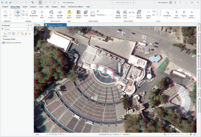

ステレオ表示は、パッシブ ステレオのセットアップを使用する赤色/シアン色のグラス、アクティブ シャッター グラス、または偏光グラスを使用することで促進されます。 アナグリフ モードのステレオ マップでは、ステレオ モデル内の左の画像と右の画像を使用してステレオ表示を確立します。左の画像の 1 つのバンドが赤色のチャンネル用であり、右の画像の 2 つのバンドがシアン色のチャンネル用です。
アナグリフ モードのステレオ マップ ビュー
アナグリフ モードのステレオ マップ ビュー。 ステレオ画像ペア (この画像は Vexcel 社の許可を得て掲載しています)
