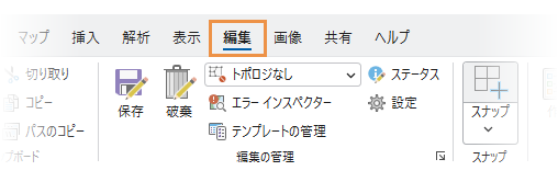

編集 タブ
リボンの [編集] タブでは、一般的な編集ワークフローを開始および完了するのに不可欠な関連ツールとコマンドが、名前の付いたグループに含まれています。 一部のグループは右下隅にダイアログ ボックスの起動ボタンがあり、これを押すと、そのグループに関連するダイアログ ボックスやタスク ウィンドウが開きます。
編集 タブ
ヒント:
リボンでボタンを右クリックして、 [クイック アクセス ツールバー] に追加できます。

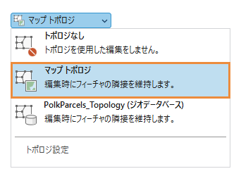

マップ トポロジ
[マップ トポロジ] マップ トポロジ では、現在のマップ内に表示されているレイヤーのトポロジ編集を有効および無効にできます。
トポロジ設定

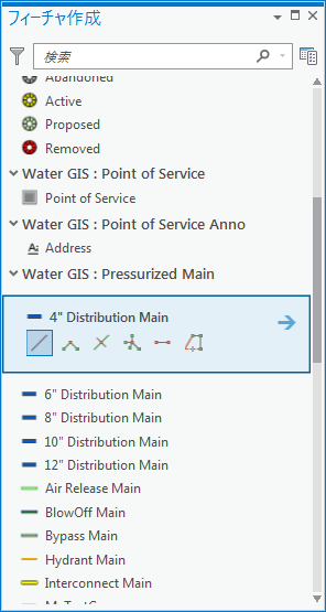

フィーチャ作成
[フィーチャ作成] フィーチャ作成 では、編集テンプレートおよび現在のマップ内のレイヤーに関連する作図ツールを含むタスク ウィンドウが開きます。
フィーチャ作成

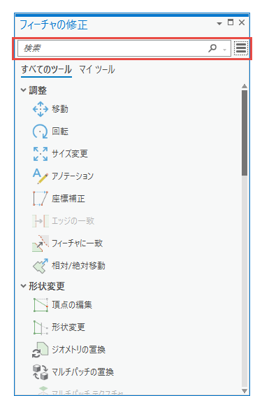

フィーチャの修正
[フィーチャの修正] フィーチャの修正 ウィンドウには、フィーチャを修正する編集ツールの完全なコレクションが含まれています。 すぐにアクセスできるように、 [マイ ツール] タブで、ツールのカスタマイズされたコレクションを作成できます。 カスタマイズされたコレクションは、 [編集] タブの [ツール] グループにも表示されます。
フィーチャの修正

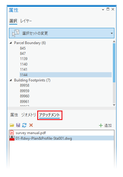

属性
[属性] 属性 では、フィーチャ属性と関連するレコードの編集、アノテーション プロパティの変更、およびファイル アタッチメントの管理を行うタスク ウィンドウが開きます。
属性ウィンドウ
アタッチメント
ファイル アタッチメントが有効になっているフィーチャを選択すると、 [アタッチメント] タブおよびツールバーがウィンドウに表示されます。
アタッチメント

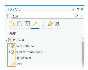

コンテンツ ウィンドウ
[コンテンツ] ウィンドウでは、レイヤーを書き込み禁止にしたり、レイヤー単位でスナップのオン/オフを切り替えたりすることができます。
詳細については、「 編集可能なレイヤーの指定 」をご参照ください。
編集別にリスト
[編集別にリスト] タブ 編集 のチェックボックスをオンにすると、レイヤーの編集が有効になります。 これらの設定は現在のマップに適用され、データ ソースに対して付与された権限は変更されません。
