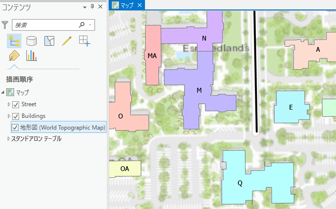

以下のスクリーンショットでは、Campus Editing データ モデルの数個のレイヤーがマップに追加されています。
Esri キャンパスのマップ
これらの各レイヤーには、レイヤーのプロパティすなわち属性を表す複数のフィールドが含まれています。 たとえば、 Buildings レイヤーはキャンパスの建物のコレクションを表しており、このレイヤーには各建物のプロパティ (建物の名前、種類、サイズなど) を表すフィールドが存在します。 すべての情報は、最も基本的な構成要素であるテーブルのフィールドとして格納されています。
