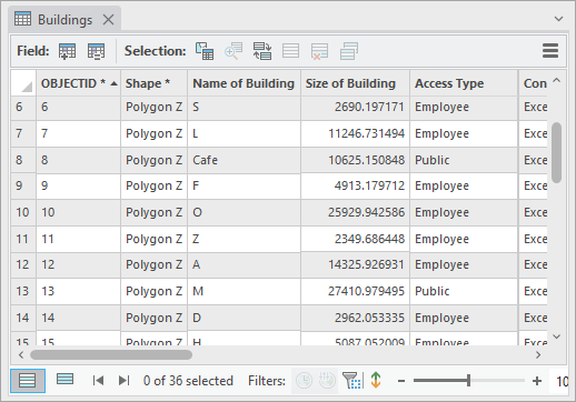

以下の図は、Buildings レイヤーの属性テーブルを示しています。 テーブルの各行は Esri キャンパス上の建物を表し、すべての建物は共通のフィールドを共有しています。 この例では、各建物に名前、規模、アクセス タイプなどの共通のフィールドがあります。

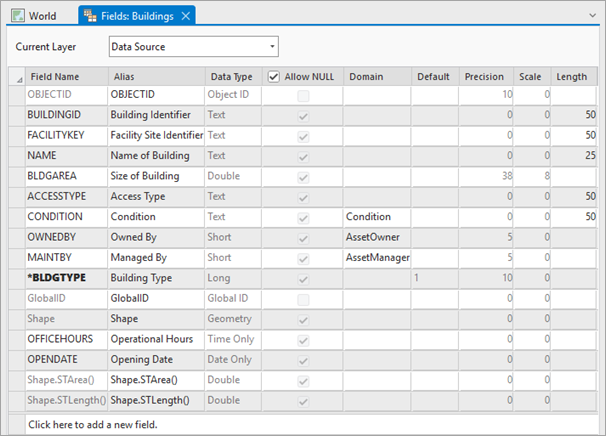

以下は、Buildings レイヤーのフィールド ビューです。 フィールド ビューにはそのレイヤーのフィールドが表示され、これらのフィールドのプロパティを表示する列が存在します。

フィールド プロパティ
テーブルの各フィールドまたは列は、その内容およびデータの表示方法を記述したプロパティを持っています。 フィールド ビューでフィールド プロパティを表示したり、一部の場合では編集することができます。 フィールド ビューのこれらの設定によって、属性テーブル ウィンドウやポップアップ ウィンドウ、および 属性 ウィンドウでの編集時などに、ArcGIS Pro で属性をどのように表示するかが決まります。 データセットには、レイヤーとデータ ソースという 2 つのタイプのフィールド プロパティがあります。
データ ソースのフィールド プロパティ
フィールド ビューの現在のレイヤー ドロップダウン メニューで データ ソース を選択すると、次のフィールド プロパティが表示されます。
  • Field Name
  • Alias
  • Data Type
  • Allow NULL
  • Domain
  • Default
  • Precision
  • Scale
  • Length
注意:
  • 日付フィールドや数値フィールドなど、一部のフィールド タイプでは、精度 プロパティの意味が異なります。 数値フィールドの場合、精度はフィールド内の最大桁数を表します。 日付フィールドの場合、精度はミリ秒値を記録するキャパシティーを表します。 標準の日付フィールドは秒単位で時間を記録し、精度値 0 を表示します。 高精度に移行された日付フィールドはミリ秒単位で時間を記録し、精度値 1 を表示します。
  • ファイル ジオデータベース、モバイル ジオデータベース、メモリーベースのワークスペースでは、フィールド ビューに精度とスケールのプロパティが表示されません。
