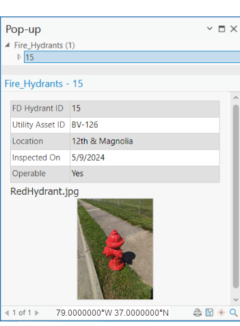

  • 地方自治体の資産管理
    • マンホール、消火栓、下水管の現在の画像など、フィールドのアセットの写真やビデオを添付します。
      縁石近くの消火栓の写真を表示したポップアップ ウィンドウ
