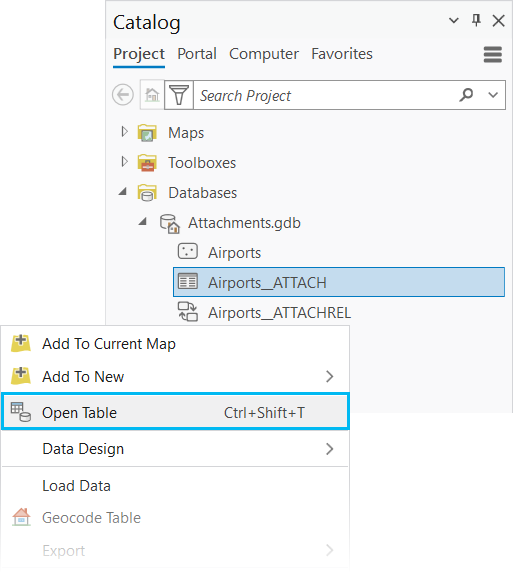

  1. カタログ ウィンドウで、ATTACH テーブルを右クリックし、テーブルを開く を選択します。
    カタログ ウィンドウのショートカット メニューのテーブルを開くオプション

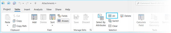

  2. テーブル タブを開き、選択 グループで すべて ボタンをクリックしてすべてのレコードを選択します。
    テーブル タブの選択グループですべてボタンがハイライトされている

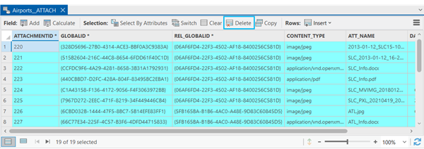

  3. すべてのレコードが選択された状態で、テーブル メニューの 削除 ボタンをクリックします。
    すべてのレコードが選択され、削除ボタンがハイライト表示された ATTACH テーブル

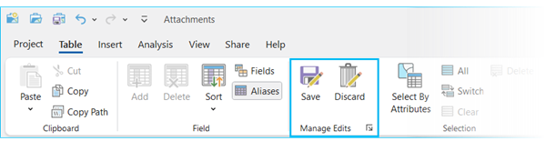

  4. テーブル タブの 編集の管理 グループで 保存 ボタンをクリックします。
    編集の管理グループで、保存ボタンと廃棄ボタンがハイライト表示されているテーブル タブ

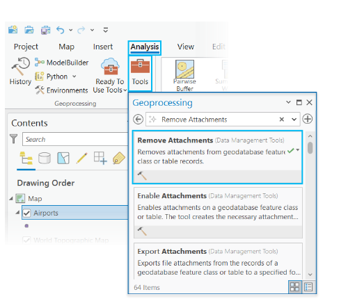

  1. 解析 タブの ジオプロセシング グループで ツール をクリックし、データ管理ツールのツールセットで 添付ファイルの削除 ツールを検索または参照します。
    ジオプロセシング ウィンドウの添付ファイルの削除の検索結果
  2. 検索結果の 添付ファイルの削除 をクリックし、ツールを開きます。
    添付ファイルの削除 ツールが、デフォルト パラメーターで開きます。

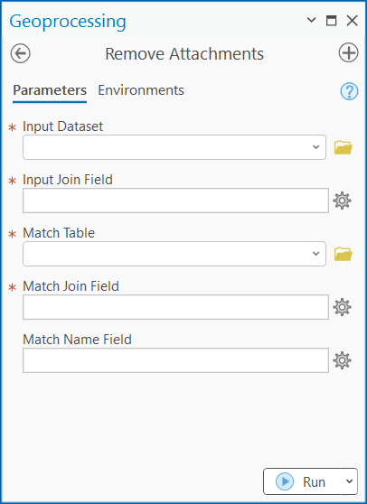

    添付ファイルの削除ツール ウィンドウ
  3. 入力データセット で参照ボタン を使用してフィーチャクラスかテーブルを選択するか、下向き矢印をクリックして、アクティブなマップからデータセットを選択します。
  4. レイヤー、テーブル ビューのキーとなるフィールド で、照合テーブルでの値が一致するフィールドを入力データセットから選択します。
    添付ファイル照合テーブルの作成 ツールを使用して照合テーブルを作成した場合、これは OBJECTID フィールドになります。
  5. 照合テーブル で、添付ファイルを削除するオブジェクト ID とファイル名を含む照合テーブルを選択します。
  6. 照合結合フィールド で、照合オブジェクト ID 値を持つ照合テーブル内のフィールドを選択します。
    添付ファイル照合テーブルの作成 ツールを使用して照合テーブルを作成した場合、これは MatchID 列になります。
  7. 照合結合フィールド で、照合テーブルのファイル名フィールドを選択します。
  8. 実行 をクリックし、添付ファイルを削除します。
