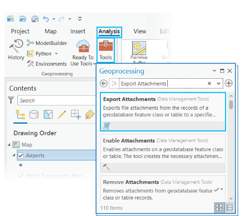

  1. 解析 タブの ジオプロセシング グループで ツール をクリックし、データ管理ツールのツールセットで 添付ファイルのエクスポート ツールを検索または参照します。
    ジオプロセシング ウィンドウの添付ファイルのエクスポートの検索結果
  2. 検索結果の 添付ファイルのエクスポート をクリックし、ツールを開きます。

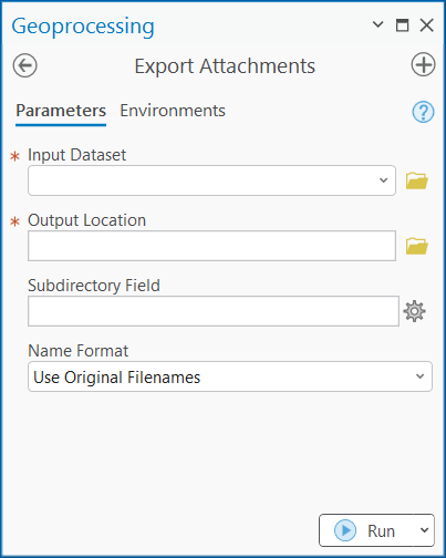

    添付ファイルのエクスポート ツールのダイアログ ボックスが、デフォルト パラメーターで開きます。
    添付ファイルのエクスポート ダイアログ ボックス
  3. 入力データセット で参照ボタン を使用してフィーチャクラスかテーブルを選択するか、下向き矢印をクリックして、アクティブなマップからデータセットを選択します。
  4. 出力場所 で、エクスポートされた添付ファイルを出力するフォルダーの場所を選択します。
  5. 必要に応じ、サブディレクトリー フィールド で、エクスポートされた添付ファイルをカテゴリー別に保存する入力データセットのフィールドを選択します。
  6. エクスポートされた添付ファイルを使用するには、必要に応じ、名前の形式 で以下に説明する名前形式のオプションを選択します。
    • 元のファイル名を使用 - 出力ファイル名で、ジオデータベースに保存された元のファイル名を使用します。
    • フィールド値のみを使用 - 出力ファイル名で、名前フィールド パラメーターのフィールド値を使用します。 複数の値はアンダースコアで連結されます。
    • フィールド値を接頭辞として追加 - 出力ファイル名で、名前フィールド パラメーターのフィールド値の接頭辞を付けた、元のファイル名が使用されます。 複数の値はアンダースコアで連結されます。
    • フィールド値を接尾辞として追加 - 出力ファイル名で、名前フィールド パラメーターのフィールド値の接尾辞を付けた、元のファイル名が使用されます。 複数の値はアンダースコアで連結されます。
  7. 実行 をクリックし、添付ファイルをエクスポートします。
