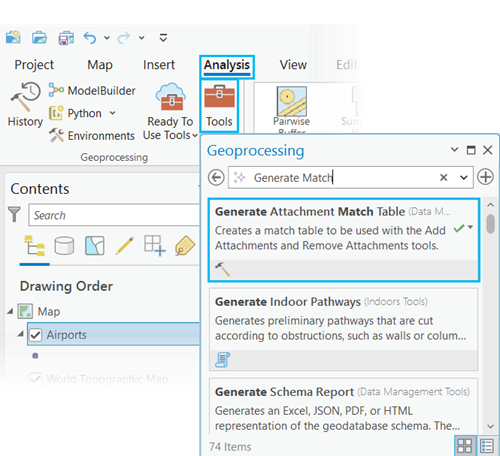

  2. 解析 タブの ジオプロセシング グループで ツール をクリックし、データ管理ツールのツールセットで 添付ファイル照合テーブルの作成 ツールを検索または参照します。
    添付ファイル照合テーブルの作成の検索結果を示すジオプロセシング ウィンドウ
  3. 添付ファイル照合テーブルの作成 の検索結果をクリックし、ツールを開きます。

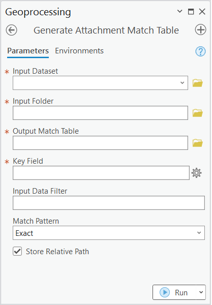

    添付ファイル照合テーブルの作成 ツールのダイアログ ボックスが、デフォルトの設定で開きます。
    添付ファイル照合テーブルの作成ダイアログ ボックス

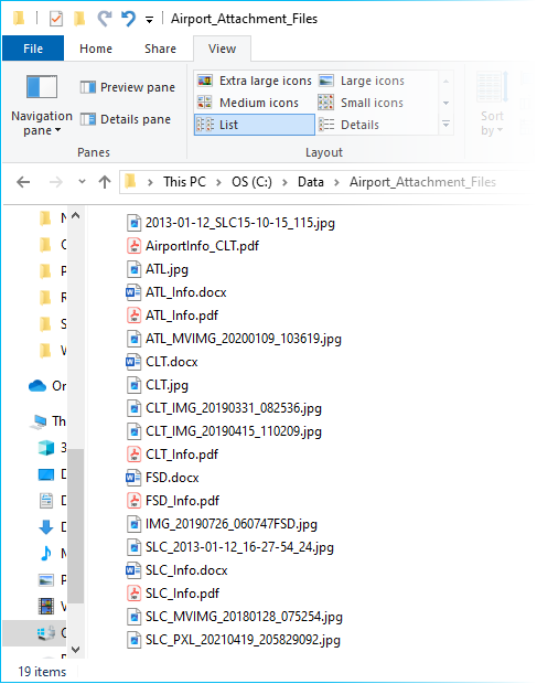

  5. 入力フォルダー で参照ボタン を使用し、添付ファイルとして読み込まれるすべてのファイルを含むフォルダーを参照します。
    照合テーブルに追加する airport ファイルを含むフォルダーを示した Windows ファイル エクスプローラー
    照合テーブルを作成し、ArcGIS Pro に添付ファイルを読み込む前に、添付ファイルのファイルを含むフォルダーのファイル名を準備しておく必要があります。 たとえば、上の画像では、Airport_Attachment_Files フォルダーにさまざまなメディア ファイル形式 (JPG、PDF、DOCX) が表示されています。 このフォルダー内の各ファイル名には、空港コードが含まれています。 この例の空港コードは、正しいファイルと正しいフィーチャまたは行を照合するためのキー要素です。

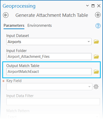

  6. 出力照合テーブル に新しいテーブルの名前を指定します。
    パラメーターを設定した出力照合テーブル

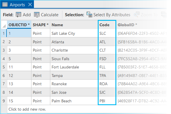

  7. キー フィールド にデータセット属性テーブルのフィールドを提供します。
    このフィールドの値は、入力フォルダーのファイル名の値と照合するために使用されます。 照合は 一致パターン パラメーター設定に基づいて行われます。 たとえば、入力フォルダー 値から、ファイル名の各行の値と照合させる CODE フィールドを選択できます。
    キー フィールドがハイライト表示された属性テーブル

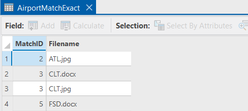

  11. 実行 をクリックして照合テーブルを作成します。
    キー フィールド値の完全一致パターンの結果を示す照合テーブル
    新しいテーブルには、入力フォルダー内の 4 つのファイル名と完全に一致する 4 つの行があります (ファイル拡張子は含まない)。

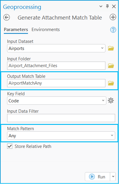

任意の一致パターンを使用する照合テーブルの作成
キー フィールドの値と完全に一致するファイル名を含む添付ファイル照合テーブルを作成する場合は、前のワークフローのように、一致パターン パラメーターにデフォルトの 正確 設定を使用することを推奨します。

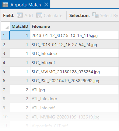

ただし、入力フォルダー内の任意のファイル名と一致し、入力データセット内で該当するすべてのフィーチャや行のキー フィールド値を含む照合テーブルを作成することもできます。 そのためには、一致パターン パラメーター値を 任意 に変更し、照合テーブルに別の名前を付けます。
新しい名前を付けた出力照合テーブル パラメーターと、任意に設定した一致パターン パラメーター

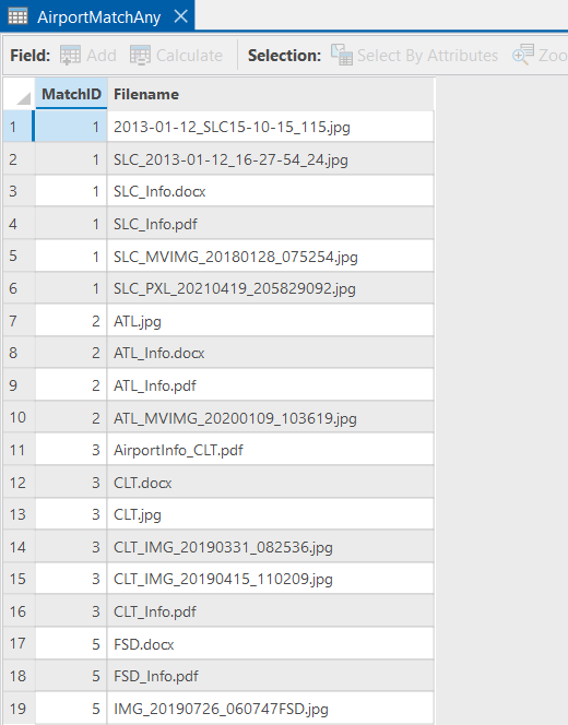

上記の手順のサンプル データを使用し、一致パターン パラメーター値を 任意 に設定して 実行 をクリックすると、すべてのファイル名が含まれ、かつ正しいオブジェクト ID でそれぞれのフィーチャに一致された照合テーブルが生成されます。 この例では、新しい照合テーブルは新しい名前で作成されています。
一致パターンを任意に設定した、照合テーブルの結果
新しいテーブルには、入力フォルダー内のファイルの任意の場所でキー値と一致したファイル名 (ファイル拡張子を含まない) を含む行があります。

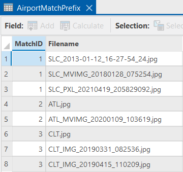

接頭辞の一致パターンを使用する照合テーブルの作成
一致パターン パラメーター値に 接頭辞 を設定し、上記と同じステップおよびデータを使用すると、ツールは、入力フォルダーのファイル名の先頭の値と一致するキー フィールドの値を返します。
新しいテーブル名を持つ出力照合テーブル パラメーター、入力データ フィルター パラメーターを .jpg ファイルに設定し、一致パターン パラメーターを接頭辞に設定
以下の図は、入力データ フィルター パラメーターを使用して *.jpg ファイルのみを一致するようツールを設定したときの照合テーブルの結果を示します。 データ フィルターは、すべての一致パターンに適用できます。
*.jpg フィルターを使用した結果を示す一致テーブルと、接頭辞に設定した一致パターン
新しいテーブルには、入力フォルダー内のファイルの先頭でキー値と一致したファイル名 (ファイル拡張子を含まない) を含む行があります。

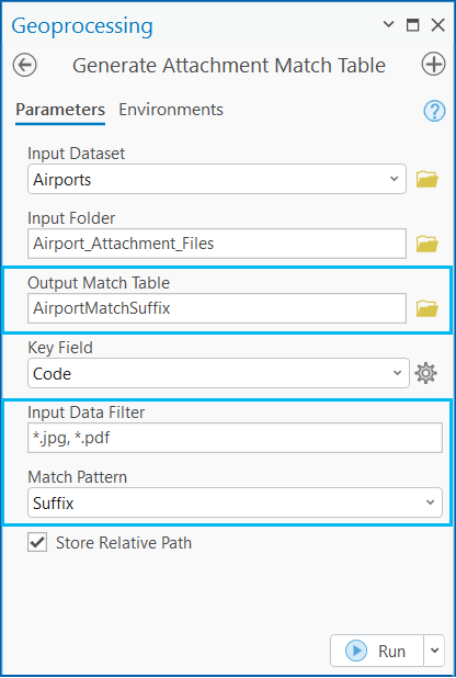

接尾辞の一致パターンを使用する照合テーブルの作成
上記の手順を変えるには 一致パターン パラメーター値を 接尾辞 に変更します。
*.jpg および *.pdf に設定した入力データ フィルター パラメーターと、接尾辞に設定した一致パターン
この例では、一致パターン を 接尾辞 に設定した照合テーブルを作成する以外に、新しい照合テーブルで .jpg ファイルと .pdf ファイルのみを返します。 2 つのフィルターは、入力データ フィルター パラメーターでカンマで区切られます。

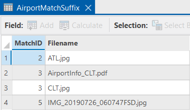

.jpg および .pdf フィルターを使用した結果を示す一致テーブルと、接尾辞に設定した一致パターン
新しいテーブルには、入力フォルダー内のファイルの末尾でキー値と一致したファイル名 (ファイル拡張子を含まない) を含む行があります。
