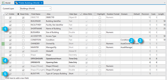

5
キャンパスの建物の種類を格納する BLDGTYPE という名前の新しいフィールドを追加します。
フィールド ビューで実行できる編集例の説明
フィールド ビューでの編集例
フィールド ビューで Building という名前のレイヤーに対して実行される編集の例です。

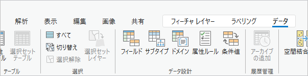

  2. [データ] タブで、 [フィールド] 、 [サブタイプ] 、 [ドメイン] の各ボタンを含む [データ設計] グループを表示して、データ モデルを操作します。
    データ タブのフィールド、サブタイプ、ドメイン ボタン
  3. [フィールド] ボタンをクリックすると、フィールド ビューが開き、表形式でレイヤーのフィールドが表示されます。

フィールドの名前およびエイリアスの編集
フィールド名を編集するには、変更したいフィールド名のセル内をダブルクリックし、新しい名前を入力します。 フィールドのエイリアスの編集も同様です。
