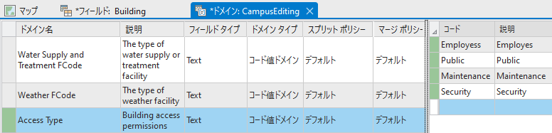

次の図は、 Access Type ジオデータベースにおける CampusEditing と呼ばれるドメインの作成を示しています。 このドメインは、キャンパス上の特定の建物に入館するために必要なアクセス権限の種類を決定するために使用されます。 このコード値ドメインは、建物の有効なアクセス タイプを提供します。 作成後にこのドメインを、同じデータ タイプを共有するフィールドに割り当てることができます。
ドメイン ビューでのドメインの作成

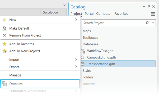

  • [カタログ] ウィンドウ - ジオデータベースを右クリックして [ドメイン] をクリックするか、フィーチャクラスまたはテーブルを右クリックして [データ設計] > [ドメイン] を選択します。 フィーチャクラスまたはテーブルを選択する場合、ドメイン ビューには、そのフィーチャクラスまたはテーブルが格納されているジオデータベースに関連付けられているすべてのドメインが表示されます。
    ジオデータベースのショートカット メニューのオプション

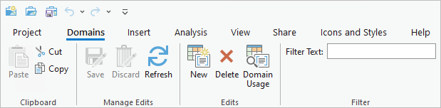

[ドメイン] コンテキスト タブは、アクティブなドメイン ビューを表示すると使用可能になります。
ドメイン ビューのコンテキスト タブ
クリップボード グループ
コマンド
説明
コピー
[コピー] コマンドでは、1 つ以上のドメインまたはドメイン値をクリップボードにコピーします。
切り取り
[切り取り] コマンドでは、1 つ以上のドメインまたはドメイン値をコピー元のジオデータベースから削除して、その情報をクリップボードに追加します。
貼り付け
[貼り付け] コマンドでは、1 つ以上のドメインまたはドメイン値であるかどうかに関係なく、クリップボードから情報を取得して、その情報をコピー先のジオデータベースに追加します。
[クリップボード] グループ内のコマンド
編集の管理グループ
コマンド
説明
保存
[保存] コマンドでは、アクティブなドメイン ビューで保留中の編集をすべて保存します。
破棄
[破棄] コマンドでは、アクティブなドメイン ビューで保留中の編集をすべて破棄します。
更新
[更新] コマンドでは、アクティブなドメイン ビューを更新して、ワークスペースの現在の状態を反映します。
[編集の管理] グループ内のコマンド
編集グループ
コマンド
説明
新規
[新規] コマンドでは、新しいドメインをドメイン ビューに追加します。
削除
[削除] コマンドでは、アクティブな選択セットに基づいて 1 つ以上のドメインまたはドメイン値を削除します。
ドメインの使用状況
[ドメインの使用状況] コマンドでは、 [ドメインの使用状況] ウィンドウを起動します。
[編集] グループ内のコマンド
フィルター グループ
コマンド
説明
フィルター テキスト
[フィルター テキスト] ボックスでは、フィルター条件を満たしているドメイン プロパティを検索できます。
[フィルター] グループ内のツール

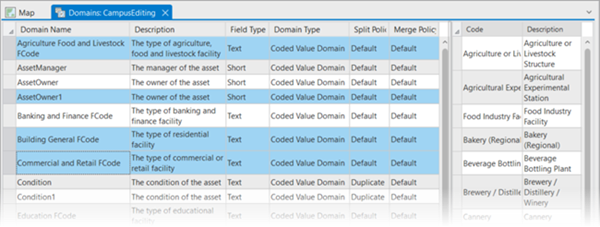

    ドメイン ビューで選択された複数のドメイン
    Ctrl キーを押したままにすることによって、ドメイン ビューで複数のドメインが表示され選択されます。
