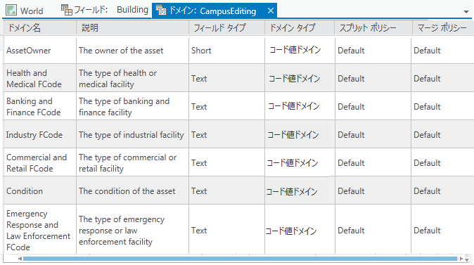

以下の図には、[ドメイン] ビューに Campus Editing データ モデルに関連するドメインの一部が表示されています。
ドメイン ビュー
ビューの各行には既存のドメインが表示され、これらは名前、説明、フィールド タイプ、ドメイン タイプ、スプリット ポリシー、マージ ポリシーなどの共通のプロパティを共有しています。

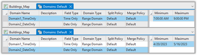

    2 つの範囲ドメインの例を次に示します。
    • Domain1_TimeOnly - Time Only のフィールド タイプ用に作成された範囲ドメインで、有効な値は午前 7:00:00 から午後 9:00:00 までの時刻です。
    • Domain2_DateOnly - Date Only のフィールド タイプ用に作成された範囲ドメインで、2023/4/20 から 2023/5/16 までの任意の日付が有効です。
      2 つの範囲ドメインの例、それぞれ Time Only フィールドと Date Only フィールド

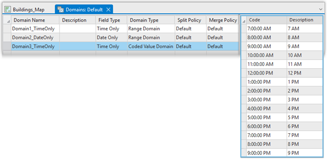

  • コード値ドメイン - コード値ドメインは、テキスト、数値、日付など、あらゆる属性データ タイプに適用できます。 コード値ドメインは、属性に対して一連の有効な値を指定します。
    たとえば、水道管は、pavement (舗装道路)、gravel (砂利)、sand (砂)、none (地上に露出) など、 GroundSurfaceType 属性フィールドで指定されたさまざまな種類のサーフェスの下に埋設されます。 コード値ドメインには、データベースに保存されている実際の値 (たとえば、舗装道路は 1) と、その値が実際に何を意味するかについてのわかりやすい説明が含まれています。 コード値ドメインでは、設定された値のリストからしか選択できないため、構成中に別の値を選択できません。
    コード値ドメインの例を以下に示します。
    • Domain3_TimeOnly - Time Only フィールド用に作成されたコード値ドメイン。 このドメインが Time Only フィールドに適用されると、ユーザーはリストに表示されている時刻のみを選択でき、それらの時刻のみが有効になります。
      2 つの範囲ドメインの例、それぞれ Time only フィールドと Date only フィールドのもの
