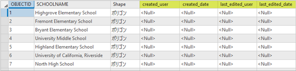

たとえば、編集情報の記録が「Schools」という名前のフィーチャクラスで有効になっているとします。 編集情報の記録フィールドは、以下の画像で黄色にハイライト表示されています。
「Schools」という名前のフィーチャクラスで事前定義された設定を使用して編集情報の記録が有効にされると、4 つのフィールドが追加されます。

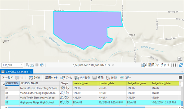

編集情報の記録は、OS で認証されたユーザー「EEVANS」が「Highgrove Ridge High School」という名前の学校を追加した日時を記録しました。
フィーチャが追加されたときに編集情報の記録フィールドに記録された情報

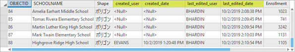

その日のその後、別のユーザー「BHARDIN」が現在の学年の入学者数を更新しました。 編集情報の記録は、「BHARDIN」をこのデータの最終編集ユーザーとして記録し、編集が行われた日時を記録しました。
既存のフィーチャが更新されたときに編集情報の記録フィールドに記録された情報

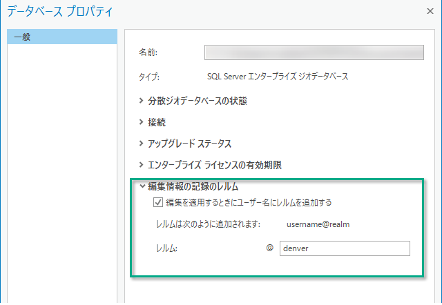

データがエンタープライズ ジオデータベースに格納されており、データベース認証を使用した場合、編集を行うユーザーの名前にレルム (@esri.com など) を追加できます。 たとえば、John オフィスに Denver、John オフィスに Seattle という名前のユーザーがいる場合、それぞれの編集作業を John@denver および John@seattle として記録すれば、どちらの John が編集したのかわかります。
エンタープライズ ジオデータベースでレルムを設定するには、ジオデータベースの管理者権限が必要です。 カタログ ウィンドウで、対象ジオデータベースへの接続を右クリックし、プロパティ をクリックして 編集情報の記録のレルム ドロップダウン矢印をクリックします。 デフォルトのレルムを使用するか、独自のレルムを適用するかを選択できます。 また、フィーチャ サービスでの編集内容にレルムを追加することもできます。
データベース プロパティの編集情報の記録のレルム オプション

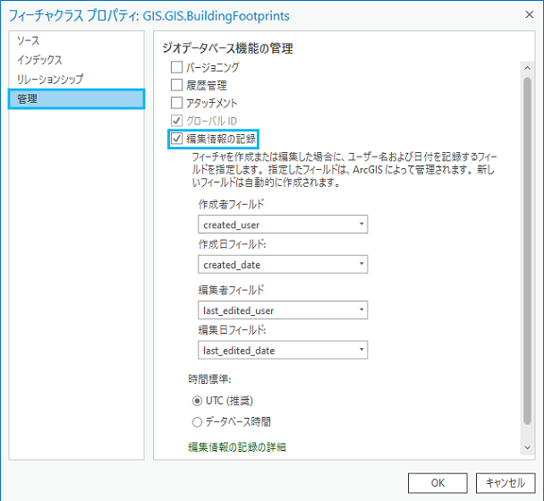

編集情報の記録のプロパティには、テーブルまたはフィーチャクラス プロパティの 管理 タブからアクセスできます。 カタログ ウィンドウから表示するには、データセットを右クリックして 管理 をクリックします。 ここでは編集情報の記録のプロパティの表示、および編集情報の記録の有効/無効の切り替えを行うことができます。
編集情報の記録を有効にすると、デフォルトまたはカスタムのフィールド名の値を使用できます。 編集情報の記録を有効にすると、指定したフィールドが存在しない場合にそれらのフィールドが自動的に作成されます。 フィールドがすでに存在している場合は、正しい ArcGIS フィールド データ タイプである必要があります。 編集情報の記録のカスタマイズされたフィールド設定の詳細をご参照ください。
フィーチャクラス プロパティの管理タブからアクセスできる編集情報の記録オプション
編集情報の記録 オプションでは次のプロパティを設定できます:
  • 編集情報の記録の有効/無効を切り替えるには、編集情報の記録 チェックボックスを使用します。
  • フィーチャまたはレコードを作成するときに、更新するフィールドを選択します。
    • 作成者フィールド - このフィールドのデフォルト値は、created_user であり、フィーチャまたはレコードを作成したユーザーの名前を格納します。
    作成日フィールド - このフィールドのデフォルト値は、created_date であり、フィーチャまたはレコードが作成された日時を格納します。
  • フィーチャまたはレコードを編集したときに更新するフィールドを選択します。
    • 編集者フィールド - このフィールドのデフォルト値は、last_edited_user であり、新しいフィーチャまたはレコードを最終編集したユーザーの名前を格納します。
    編集日フィールド - このフィールドのデフォルト値は、last_edited_date であり、フィーチャまたはレコードが最終編集された日付を格納します。
  • 時間標準を選択します。
    • UTC (推奨) - 事前定義された設定を使用して、データセットの編集情報の記録を有効化すると、フィーチャまたはレコードが作成または更新されたときに記録される日時は、デフォルトで UTC による記録に設定されます。
    データベース時間 - データベース時間で時間を記録するように編集情報の記録を有効化するには、データセットの プロパティ ダイアログ ボックスまたは 編集情報の記録を有効化 ジオプロセシング ツールを使用します。 すべての編集が同じタイム ゾーンで実行されることが確実な場合のみ、データベースのタイム ゾーンを使用してください。
