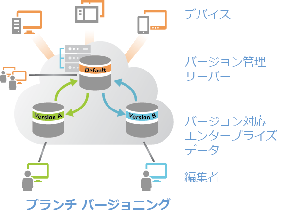

ブランチ バージョニング
ArcGIS は完全な Web GIS であり、個人間、チーム内、チーム間、組織内、組織間でのデータの共有を可能にするシステムのプラットフォームです。 このような共有を可能にするには、オンラインでサービスを使用して共同作業するか、組織のポータル内で共同作業します。 ブランチ バージョニングは Web フィーチャ レイヤー (フィーチャ サービス) のロング トランザクション編集の背景にあるメカニズムです。 編集を元に戻す操作とやり直す操作ができる Web フィーチャ レイヤーに複数の編集者が同時にアクセスできるようにするには、まずデータをブランチ バージョン対応登録しておく必要があります。
ブランチ バージョン対応登録されたデータセットを Web フィーチャ レイヤーとして共有 すると、公開時に [バージョン管理] 機能を有効にすることができます。 これにより、バージョン管理サービス (バージョン管理サーバーとしても知られているサービス) が作成され、名前付きバージョンの作成とバージョン管理を簡単に実行できるようになります。 この後、編集者は Web フィーチャ レイヤーの各自の名前付きバージョンで作業し、データの更新が終了したら、変更内容をデフォルト バージョンにリコンサイルおよびポストすることができます。

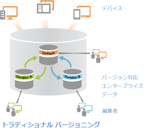

トラディショナル バージョニング
ロング トランザクションを必要とする Web フィーチャ レイヤーを使用していない状況で、バージョンによるマルチユーザー編集ワークフローのメリットを利用したい場合は、トラディショナル バージョニングをデータ管理方法として使用できます。 これにより、複数の編集者や個別のバージョンに対応できる柔軟性がもたらされ、仮説シナリオ、推定解析、作業現場提案などのワークフローを管理できるようになります。
トラディショナル バージョニングは、データベース接続を介してエンタープライズ ジオデータベースに直接アクセスしてマルチユーザー編集ワークフローを利用するユーザーを対象としています。 エンタープライズ ジオデータベースへの接続から直接データにアクセスしているときに複数のユーザーがロング トランザクション編集を実行する必要がある場合、トラディショナル バージョニングを使用します。 トラディショナル バージョン対応登録されているデータセットは、Web フィーチャ レイヤーを介して共有できますが、各 Web フィーチャ レイヤーが同じレベルでマルチユーザー バージョン管理を行うことはできません。 たとえば、公開元のバージョンは、その Web フィーチャ レイヤーに接続しているときにアクセスできる唯一のバージョンであり、Web フィーチャ レイヤーで行った編集を元に戻したりやり直したりすることはできません。
エンタープライズ ジオデータベースに作成できるトラディショナル バージョンの数に制限はありません。 バージョンは、さまざまな構成に配置可能であり、広範なワークフローに対応しています (たとえば、孫バージョン、ひ孫バージョンなどを含むマルチレベル階層)。 ただし、ジオデータベースの管理をより合理的に行うために、必要最低限の階層を持つバージョン ツリーを構成するか、複数の編集者でデフォルト バージョンを同時に編集することをお勧めします。

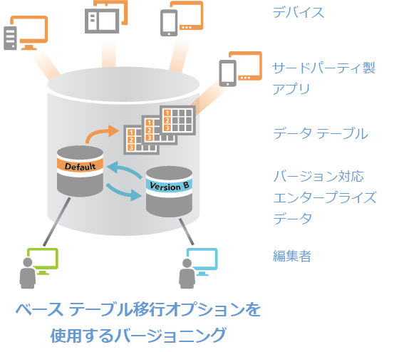

ベース テーブル移行オプションを使用したトラディショナル バージョニング
さまざまな部署の異なるアプリケーションが同じデータベースにアクセスする環境では、ArcGIS アプリケーションとサードパーティ アプリケーションの両方をサポートしなければならない場合があります。 この場合は、ベース テーブル移行オプションを使用して、データをバージョン対応登録することができます。 これは、ロング トランザクションとマルチユーザー編集の要件に合わせてバージョンを作成できる混合型のデータ管理方法ですが、デフォルト バージョンに加えた編集はショート トランザクションとして実行され、データベースを使用するすべてのアプリケーションからすぐにアクセス可能になります。
たとえば、データベース内の地理データを ArcGIS Pro で管理している部署と、同じデータベース内の顧客レコードをカスタム アプリケーションで管理している部署がある場合です。 カスタム アプリケーションがトランザクションを実行すると DBMS の制約とトリガーが適用されますが、その際にバージョン対応のテーブルが考慮されない可能性があります。 その一方で、他の部署では、地理データを独自のバージョンで編集する必要があり、編集が完了して承認されるまでその内容を他の部署と共有しません。
これらの要件を踏まえて、ベース テーブル移行オプションを使用したバージョニングでは、フィーチャクラスやテーブルに対してバージョン対応の編集を実行できるだけでなく、他のアプリケーションと編集内容を共有できる機能も保持されます。 ベース テーブル移行オプションを使用すると、すべてのアプリケーションで同じデータベースを操作できます。
