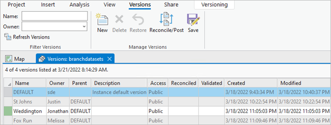

これらのタスクを実行するには、ArcGIS Pro のバージョン ビューを使用する方法があります。 バージョン ビューを開くと、以下の図に示すように、バージョンとそのプロパティが表示されます。 この図では、「Jonathan」という名前のユーザーが「Weddington」という名前付きバージョンを作成し、そのバージョンの アクセス プロパティを パブリック に設定しています。
バージョン ビューを使用して作成された新しいバージョン

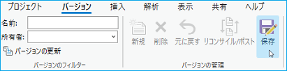

  4. バージョン タブの バージョンの管理 セクションで、保存 をクリックします。
    バージョン タブの保存をクリックします。
