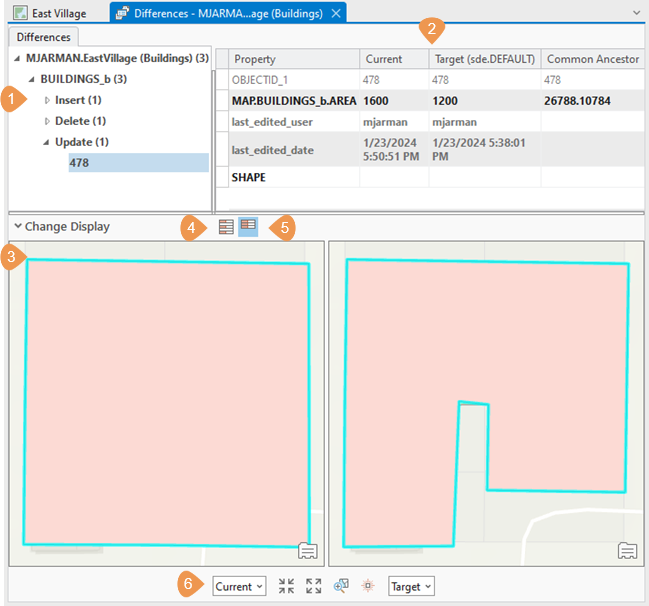

差分ビュー
エレメント
説明
1
差分リスト - 差分リスト セクションには、差分があるすべてのレイヤーとフィーチャが含まれます。
2
情報グリッド - 情報グリッド セクションには、差分リストから選択したフィーチャのすべてのリプレゼンテーションについて、属性と値が表示されます。 太字で表示された属性値は、現在のバージョンに対する編集に差分が含まれていることを示します。 太字で利用不可の属性値は、システムが管理するフィールドのうち、差分が含まれているものを参照します。
3
変更の表示ビューアー - 差分表示ビューアーは、差分ビューの下部にある拡大可能なセクションです。 マップ上で選択されたフィーチャがビューアーに表示されるので、フィーチャのジオメトリーに加えられた編集を比較し、2 つのバージョン間の競合を視覚化できます。 また、ビューアー内のマップをナビゲートし、表示されているフィーチャを識別できます。
4
すべて表示 すべてのフィールドを表示 - フィーチャのすべてのフィールドが表示されます。
5
差異の表示 競合しているフィールドのみ表示 - 差分があるフィールドのみが表示されます。
6
変更の表示ナビゲーション ツール - 次に示すツールを使用すると、表示されたバージョンをナビゲートおよび制御したり、変更の表示ウィンドウ内を移動したりできます。
  • 表示ウィンドウごとに 1 つずつ、2 つのドロップダウン メニューがあり、これらを使用して、選択したフィーチャの 現在 (名前付きバージョン)、ターゲット (デフォルト バージョン)、または 共通の上位バージョン のリプレゼンテーションを表示できます。
  • 拡大 定率拡大 - マップを大きな縮尺に拡大します。フィーチャのサイズが大きくなりますが、表示される地域が狭くなります。
  • 縮小 定率縮小 - マップを小さな縮尺に縮小します。フィーチャのサイズが小さくなりますが、表示される地域が広くなります。
  • 選択セットにズーム 結果にズーム - 選択したフィーチャを中心にマップを拡大します。
  • 選択オブジェクトをフラッシュ フラッシュ - 変更の表示ビューアーで、選択したフィーチャが短時間青色に点滅した後、赤色になります。
差分ビューのエレメント
差分リスト
差分リストには、差分を含むすべてのレイヤーが表示されます。 このリストには、各レイヤーと各サブレイヤーについて、差分の総数が表示されます (括弧内に表示されます)。
各レイヤーを展開 すると、各フィーチャの差分のタイプを表示できます。 これらは、以下のカテゴリーに分けられます。
  • 挿入 - フィーチャは現在のバージョンに挿入されました。
  • 削除 - フィーチャは現在のバージョンで削除されました。
  • 更新 - フィーチャは現在のバージョンで更新されました。
差分リストで個別のフィーチャのオブジェクト ID を選択すると、フィーチャの現在、ターゲット、および共通の上位バージョンのリプレゼンテーションにおけるフィールドと属性が情報グリッドに表示されます。
差分 タブの差分リストで選択したオブジェクト ID 値を右クリックすると、次のオプションを含むショートカット メニューが開きます:
  • アクティブなマップでフラッシュ - マップ内でフィーチャが青色で短く点滅した後、赤色に変わります。 これにより、レイヤー全体におけるフィーチャの位置を特定できます。 このオプションは、アクティブなマップで小さな縮尺にズーム アウトしている場合にさらに便利です。
  • アクティブなマップでズーム - 選択したフィーチャを中心にしてマップが拡大されます。
  • アクティブなマップで移動 - 選択したフィーチャにマップを移動します。 これによってマップの縮尺は維持されますが、マップのビューは選択したフィーチャの位置に移動するため、レイヤー内の他のフィーチャやマップ内の他のレイヤーとのコンテキストでフィーチャを表示することができます。 たとえば、アクティブなマップでフラッシュ オプションを使用してもマップ上でフィーチャが見つからなかった場合、アクティブなマップで移動 を使用するとマップ上にそのフィーチャが表示されます。 その後で アクティブなマップでフラッシュ オプションを使用すると、そのフィーチャがマップ上で青色で点滅した後、赤色になります。
  • アクティブなマップで選択 - マップ内のフィーチャを選択します。
  • フラッシュ - 変更の表示 ビューアーで小さな縮尺にズーム アウトした場合、フラッシュ オプションを使用してフィーチャを視覚的に特定します。 変更の表示 ビューアーで青色で短く点滅した後、赤色になります。
  • ズーム - 変更の表示 ビューアーで選択したフィーチャの中心にズームします。
情報グリッド
情報グリッドでは、選択したフィーチャの属性値について、各種のリプレゼンテーションを表示できます。 差分があるフィーチャのすべてのリプレゼンテーションの属性と値を保持しておくと、属性値がバージョン間でどのように異なっているかを比較できます。 太字で表示された属性値は、現在のバージョンに対する編集が、デフォルト バージョンに対する編集と異なっていることを示します。
情報グリッドの下で、すべて表示 すべてのフィールドを表示 および 差異の表示 競合しているフィールドのみ表示 ボタンを使用して、情報グリッドに表示されるフィールドを変更できます。
変更の表示ビューアー
変更の表示 ラベルの横の矢印をクリックすると、差分ビューの下部に変更表示ビューアーが開きます。 ここでは、選択したフィーチャのジオメトリーに対する変更を比較することができます。ビューアー内での移動や個別属性表示も可能です。
ビューアーの下部のドロップダウン メニューを使用すると、次のオプションを使用してフィーチャのリプレゼンテーションを比較できます。
  • 現在 - 現在のバージョンと比較します。
  • ターゲット - ターゲット (デフォルト) バージョンのフィーチャの状態と比較します。
  • 共通の上位バージョン - 編集される前の現在のバージョンにおけるフィーチャの状態と比較します。
