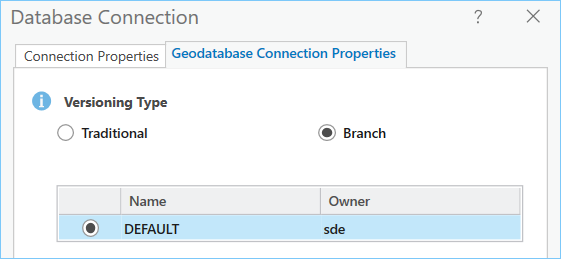

ブランチ バージョンニングのジオデータベース コネクション プロパティ
ジオデータベース コネクション プロパティへのアクセス方法は、新しい接続としてアクセスするか既存の接続としてアクセスするかによって異なります。
  1. カタログ ウィンドウまたは カタログ ビューの データベース フォルダー で、データベース コネクションにアクセスします。
    • ジオデータベースに接続する方法の詳細については、ジオデータベースが格納されるデータベースに固有の手順をご参照ください:
  2. データベース コネクション を右クリックし、ジオデータベース コネクション プロパティ をクリックします。
  3. バージョニング タイプ オプションで ブランチ を選択します。
    注意:
    デフォルト バージョンのみ使用できます。
  4. OK をクリックします。
コネクション ファイルが、バージョニング タイプとしてブランチを使用するよう更新されます。

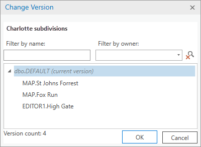

Web フィーチャ レイヤーのバージョンの変更
登録済みデータを参照している Web フィーチャ レイヤーをマップに追加すると、その Web フィーチャ レイヤーはデフォルト バージョンのデータにアクセスします。 Web フィーチャ レイヤーのバージョン管理機能が有効になっている場合は、バージョンの変更 ダイアログ ボックスを使用して、データ ソースを名前付きバージョンに変更することができます。 バージョンを変更すると、マップ内で同じデータ ソースを共有しているすべてのレイヤーが、選択したバージョンのデータにアクセスするよう変更されます。
バージョンの変更ダイアログ ボックス
アクティブなマップ内の Web フィーチャ レイヤーがアクセスするバージョンを変更するには、次の手順を実行します:
  1. バージョニング タブの データ ソース グループで、ドロップダウン メニューから目的の Web フィーチャ レイヤー データ ソース が選択されていることを確認します。
  2. バージョニング グループで、バージョンの変更 ボタン をクリックします。
    データ ソースの名前付きバージョンにアクセスするときにデフォルト バージョンに変更する場合は、デフォルトに変更 をクリックして バージョンの変更 ダイアログ ボックスを非表示にできます。
    注意:
    • 編集内容を保存していない場合は、バージョンを変更する前に編集内容を保存または破棄するように求められます。
  3. リストからバージョンを選択して OK をクリックします。
    バージョン名をダブルクリックして、そのバージョンに変更することもできます。
別のバージョンに変更すると、マップの Web フィーチャ レイヤーのすべてのレイヤーが、選択したバージョンに変更されます。
