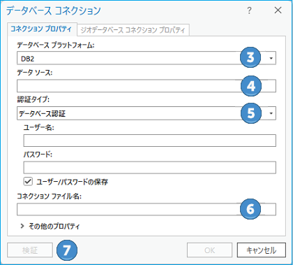

ArcGIS Pro の データベース コネクション ダイアログ ボックスを使用して Db2 データベースに接続するには、次の手順に従います。
  1. ArcGIS Pro で カタログ ウィンドウを開きます。
  2. データベース を右クリックするか、フォルダー の下のフォルダーを右クリックして 新しいデータベース コネクション をクリックします。
  3. データベース プラットフォーム ドロップダウン リストから DB2 を選択します。
  4. データ ソース名 テキスト ボックスにデータ ソースの名前を入力します。 データベースがカタログに表示されない場合、次の構文を使用して接続します。
HostName=<ホスト名>;Port=<ポート番号>;Database=<データベース名>;
接続に適したホスト、ポート、データベース名を指定します。
たとえば、Db2 データベースが cube サーバー上にあり、通信が DBMS のポート 50000 を使用して行われ、データベース名が spatialdata の場合、接続文字列は次のようになります:
HostName=cube;Port=50000;Database=spatialdata;
接続の整合チェック後またはデータベース コネクション ファイルの作成後に、ポート番号とデータベース名が その他のプロパティ の下に表示されます。
  1. データベースに接続する際に使用する認証タイプとして、データベース認証 または オペレーティング システム認証 のいずれかを選択します。
    • オペレーティング システム認証 を選択した場合、ユーザー名とパスワードを入力する必要はありません。コネクションは、オペレーティング システムへのサイン インに使用されたログイン名とパスワードを使用して確立されます。 オペレーティング システムに使用するログイン情報がデータベースへのログインでは無効である場合、コネクションは確立されません。
    • データベース認証 を選択した場合、有効なユーザー名とパスワードをそれぞれ ユーザー名 と パスワード テキスト ボックスに指定する必要があります。 ユーザー名には、最大で 30 文字まで入力できます。
      ログイン情報をコネクションの一部として保存しない場合は、ユーザー名/パスワードの保存 をオフにします。これは、データベースのセキュリティーを維持するのに役立ちます。 ただし、オフにした場合、接続時にユーザー名とパスワードを入力するよう求められます。
    注意:
    データベース認証を使用してデータベースへのアクセス権を ArcGIS Web サービスに付与する接続ファイルの場合や、この接続ファイルを経由してアクセスするデータを ArcGIS Pro で検索する場合は、ユーザー名とパスワードを保存する チェックボックスをオンにする必要があります。
  2. コネクション ファイル名 フィールドに接続ファイルの名前を入力します。
    接続プロパティの値に基づいてデフォルトの名前が作成されます。 デフォルトを使用することも、より説明的なファイル名を入力することもできます。
    これは、カタログ ウィンドウとビューに表示される名前であり、ディスクに保存される .sde ファイルの名前です。
  3. 検証 をクリックし、接続情報が有効で、データベースにアクセスできることを確認します。
    データベースにジオデータベースが含まれ、接続が有効である場合は、ジオデータベース プロパティ タブがアクティブになります。 必要に応じて、ジオデータベースのコネクション プロパティを変更して、デフォルト バージョン以外のトラディショナル バージョンに接続したり、接続をブランチ バージョン コネクションとして構成したり、履歴モーメントに接続したりできます。
  4. OK をクリックして、コネクション ファイルを作成します。
データベース コネクションが カタログ ウィンドウの データベース に表示され、コネクション ファイル (.sde) が ArcGIS Pro のプロジェクト ディレクトリーに作成されます。
