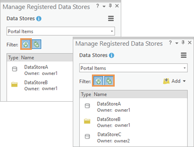

  2. 必要に応じて マイ コンテンツ ボタン をクリックしてビューをフィルターします。
    自分が作成して所有している登録済みデータ ストアがウィンドウに表示されます。
    ヒント:
    ビューを更新するには、メニュー をクリックして 更新 をクリックします。
  3. 共有 ボタン をクリックして、共有しているポータルにデータ ストアを表示します。
    登録済みデータ ストアの管理ウィンドウの 2 つのビュー
    ビューのフィルター方法により、自分が所有しているデータ ストア、共有しているデータ ストア (あるいは両方) を表示できます。
