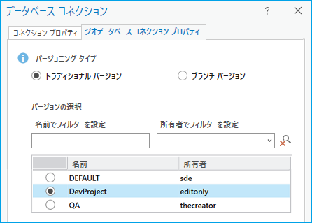

データベース コネクション ダイアログ ボックスでエンタープライズ ジオデータベースへの接続を作成した場合、プロジェクトのアプリケーション バージョニング オプションで指定されたデフォルト バージョニング タイプが使用されます。 接続しているバージョニング タイプおよびバージョンを変更するには、データベース コネクションを設定するための ジオデータベース コネクション プロパティ タブを開きます。
トラディショナル バージョニングのジオデータベース コネクション プロパティ
次の手順に従って、データベース コネクションを特定のトラディショナル バージョンに設定します。
  1. カタログ ウィンドウまたはカタログ ビューの データベース フォルダー で、データベース コネクションにアクセスします。
    • ジオデータベースに接続する方法の詳細については、ジオデータベースが格納されるデータベースに固有の手順をご参照ください:
  2. データベース コネクション を右クリックし、ジオデータベース コネクション プロパティ をクリックします。
  3. バージョニング タイプ オプションで トラディショナル を選択します。
  4. バージョンの選択 セクションで、バージョン リストからバージョンを選択し、コネクションを通じてアクセスします。
    バージョン リストが大きい場合は、名前でフィルターを設定 ボックスおよび 所有者でフィルターを設定 ボックスを使用して、結果を絞り込むことができます。
  5. OK をクリックします。
この接続を使用すると、指定したバージョンに接続されます。

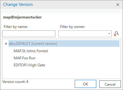

最初にデータをエンタープライズ ジオデータベースからマップに追加すると、別のバージョンを使用するようにジオデータベース コネクション プロパティが別のバージョンを使用するよう変更されている場合を除いて、デフォルト バージョンが使用されます。 バージョンの変更 ダイアログ ボックスを使用して、レイヤーが参照するバージョンに変更することができます。 バージョンを変更すると、マップ内で同じデータ ソースを共有しているすべてのレイヤーが、選択したバージョンに変更されます。
バージョンの変更ダイアログ ボックス
アクティブなマップ内のレイヤーがアクセスするバージョンを変更するには、次の手順を実行します。
  1. バージョニング タブの データ ソース グループで、ドロップダウン メニューから目的のエンタープライズ ジオデータベース データ ソース が選択されていることを確認します。
  2. バージョニング グループで、バージョンの変更 ボタン をクリックします。
    子バージョンに現在接続している場合は、デフォルトに変更 をクリックして、デフォルトに変更することができます。 これにより、バージョンの変更 ダイアログ ボックスを省略できます。
    注意:
    編集内容を保存していない場合は、バージョンを変更する前に編集内容を保存または破棄するように求められます。
  3. バージョンの変更 ダイアログ ボックスのリストからバージョンを選択し、OK をクリックします。
    バージョン名をダブルクリックして、そのバージョンに変更することもできます。
別のバージョンに変更すると、同じワークスペースを使用する、アクティブなマップのすべてのレイヤーが、選択したバージョンに変更されます。
