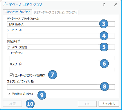

データベース コネクション ダイアログ ボックスを使用して SAP HANA に接続するには、次の手順に従います。
  1. ArcGIS Pro で カタログ ウィンドウを開きます。
  2. データベース を右クリックするか、フォルダー の下のフォルダーを右クリックして 新しいデータベース コネクション をクリックします。
  3. データベース プラットフォーム ドロップダウン リストで SAP HANA を選択します。
  4. データ ソース テキスト ボックスに、次のいずれかを入力します。
    • データベースとの通信に使用される SAP HANA サーバー名と SQL ポート番号 (それぞれをコロン (:) で区切る)。 たとえば、SAP HANA サーバーの完全修飾名が myserver.network.com で、SAP HANA が通信に使用するポートが 98765 である場合は、「myserver.network.com:98765」と入力します。 または、その他のプロパティ でポート番号を設定することもできます (下記のステップ 9 を参照)。
    • ODBC ドライバー用に構成されたデータ ソース名。
  5. 認証タイプにデータベース認証を使用します。
    オペレーティング システム認証はサポートされません。
  6. 有効なデータベース ユーザー名とパスワードを ユーザー名 テキスト ボックスと パスワード テキスト ボックスにそれぞれ入力します。
  7. 接続の一部としてログイン情報を保存しない場合は、ユーザー名とパスワードを保存する チェックボックスをオフにします。
    これは、データベースのセキュリティの維持に役立ちます。 ただし、これを行うと、ArcGIS Pro から接続するたびにユーザー名とパスワードを入力するよう求められます。
    注意:
    ArcGIS Server サイトに登録する接続ファイルの場合、またはこの接続ファイルを経由してアクセスするデータを検索する場合は、ユーザー名とパスワードを保存する チェックボックスをオンにする必要があります。
  8. コネクション ファイル名 フィールドに接続ファイルの名前を入力します。
    接続プロパティの値に基づいてデフォルトの名前が作成されます。 デフォルトを使用することも、より説明的なファイル名を入力することもできます。
    これは、カタログ ウィンドウとビューに表示される名前であり、ディスクに保存される .sde ファイルの名前です。
  9. 必要に応じて、その他のプロパティ セクションを展開し、接続パラメーターと値を入力します。
    追加およびオプションの接続パラメーターについては、SAP HANA のドキュメントをご参照ください。
  10. 検証 をクリックし、接続情報が有効で、データベースにアクセスできることを確認します。
    データベースにジオデータベースが含まれ、接続が有効である場合は、ジオデータベース プロパティ タブがアクティブになります。
  11. OK をクリックして、コネクション ファイルを作成します。
データベース コネクションが カタログ ウィンドウの データベース に表示され、コネクション ファイル (.sde) が ArcGIS Pro のプロジェクト ディレクトリーに作成されます。
