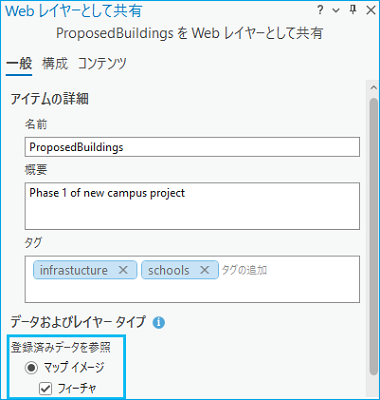

    次の例に示すように、 [Web レイヤーとして共有] ウィンドウの [一般] タブで、 [登録済みデータを参照] にある [マップ イメージ] と [フィーチャ] オプションが選択されていることを確認します。
    ブランチ バージョン対応データを公開するための、登録済みデータを参照の下にあるマップ イメージとフィーチャ オプション
