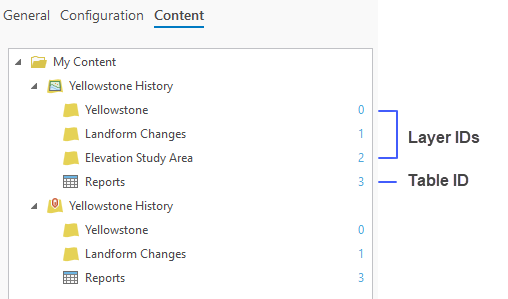

  1. [Web レイヤーとして共有] ウィンドウで、 [コンテンツ] タブをクリックします。
    新しい Web レイヤーと、ID が割り当てられているサブレイヤーがウィンドウに表示されます。 各サブレイヤーの ID を確認します。
    新しい Web レイヤーとサブレイヤーおよび割り当てられているレイヤー ID とテーブル ID のリスト
    この例では、マップ イメージ レイヤーは、関連する Web フィーチャ レイヤーと共有されます。 レイヤー ID とテーブル ID が、サブレイヤーに割り当てられます。

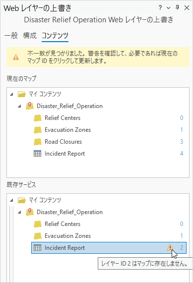

  1. [Web レイヤーの上書き] ウィンドウの [共有の完了] の下にある [比較] 自動切り替え をクリックし、現在のマップ内の ID と上書きする既存の Web レイヤー内の ID の相違を確認します。
    注意:
    [比較] ボタン 自動切り替え が無効になっている場合は、 [マップ プロパティ] ダイアログ ボックスで [Web レイヤーを共有できるよう一意の数値 ID の割り当てを許可] オプションがオンになっていることを確認します。
    マップと既存の Web レイヤーの間で ID とレイヤー名の組み合わせが一致しないなどの相違が見つかった場合は、 [コンテンツ] の下に警告が表示されます。 ID の横にある警告シンボル 警告 の上にポインターを置くと、警告に関する情報を表示できます。 次の表に、表示される可能性がある警告の説明を示します。

    サブレイヤー ID を持つ新しい Web レイヤーと既存のサービス サブレイヤー ID との比較
    この例では、既存のサービスのテーブルが ID 2 であるにもかかわらず、マップ内のスタンドアロン テーブルに ID 4 が割り当てられているため、警告が表示されます。
    必要に応じて、現在のマップで割り当てられた ID またはレイヤー名を変更して、相違を解消できます。
