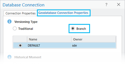

  • 入力データセット の値を指定する前に、所有者は ジオデータベース コネクション プロパティ ダイアログで バージョニング タイプ が ブランチ に設定されていることを確認する必要があります。
    ジオデータベース コネクション プロパティ ダイアログ ボックス
    ブランチ バージョニング用のデータベース コネクションを構成する方法の詳細

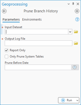

    ブランチ履歴のプルーン ジオプロセシング ツール ダイアログ ボックスが開き、デフォルト設定が表示されます。
  2. 入力データセット で、ドロップダウン メニューから 1 つのデータセットを選択するか、参照ボタン を使用して、プルーンするブランチ バージョン対応データが含まれているフィーチャ データセット、フィーチャクラス、またはテーブルを選択します。
  3. 出力ログ ファイル で、参照ボタン を使用して、出力ログ ファイルを保存する場所を指定します。
  4. 必要に応じて、レポートのみ パラメーターをオンにして、対象となるアーカイブ レコードの数のレポートのみを取得するか、オフのままにしてプルーンを続行します。

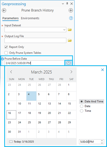

  6. 必要に応じて、日付より前をプルーン パラメーターに値を設定して、指定した日時より前の日付の履歴管理レコードをプルーンします。
    ヒント:
    参照を一貫して管理するために、日付が UTC (世界協定時) であることを確認します。

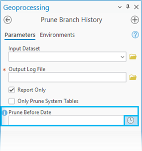

    • 日付より前をプルーン フィールドが空の場合、ツールは、基準となるモーメントに基づき、対象のアーカイブ履歴を可能な限り多くプルーンします。
      日付より前をプルーンが指定されていないブランチ履歴のプルーン ツール
    • 日付より前をプルーン フィールドに、指定した日付が含まれている場合、そのモーメントまでの履歴管理が有効化されたデータのみが削除されます。
      ブランチ履歴のプルーン ツールを使用して日付より前をプルーン パラメーターを設定するのに使用できるオプション

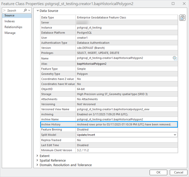

ブランチ履歴のプルーン ツールが完了したら、テーブルまたはフィーチャクラスのプロパティ ダイアログ ボックスを開きます。 ソース タブの アーカイブ履歴 パラメーターには、このデータセットからリタイアされた行をプルーンするためにツールが使用された最も新しい日付が表示されます。
フィーチャクラス プロパティ ダイアログ ボックスのアーカイブ履歴パラメーター
