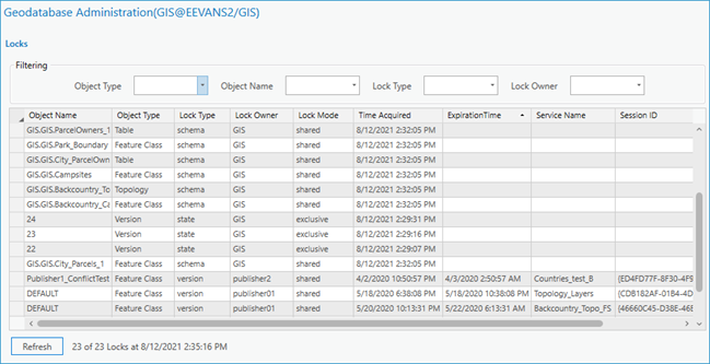

[ロック] ビュー
[ロック] ビューを使用すると、自分がデータセット所有者、トラディショナル バージョン所有者、またはジオデータベース管理者になっているエンタープライズ ジオデータベース オブジェクトに適用されたロックを表示することができます。 これらのジオデータベース オブジェクトの列には、取得した各ロックのプロパティが反映されます。
[ジオデータベース管理] ダイアログ ボックスの [ロック] ビュー

ジオデータベース管理者は、 [ジオデータベース管理] ダイアログ ボックスの [ロック] タブを使用して、ジオデータベース内のすべてのアイテムのスキーマ ロック、バージョン ロック、およびステート ロックを保持しているユーザーを確認できます。 ジオデータベース管理者は、ロックを保持している接続を削除して、リソースを使用できるように解放することもできます。
注意:
個々のロックを削除することはできません。ユーザーを切断することによって、そのユーザーが保持しているすべてのロックを削除することだけが可能です。
  1. ArcGIS Pro を起動し、ジオデータベース管理者でジオデータベースに接続します。
  2. [カタログ] ウィンドウでデータベース接続を右クリックして、 [管理] > [ロック] の順にクリックします。
    [ジオデータベース管理] ダイアログ ボックスの [ロック] リストが開きます。
  3. 上部にあるドロップダウン メニューを使用して、オブジェクト タイプ、オブジェクト名、ロック タイプ、またはロック所有者でロックをフィルタリングします。
  4. 解除する必要のあるロックを保持しているユーザーに連絡し、トランザクションを終了してジオデータベースから切断するように要求します。 ロックを保持しているユーザーが退社した後に、ロックをすぐに解除する必要がある場合は、そのユーザーの接続を切断できます。
