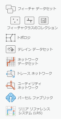

以下に、ArcGIS Pro のフィーチャ データセットでサポートされているデータ タイプをいくつか示します。
この図は、ArcGIS Pro のフィーチャ データセットでサポートされているデータ タイプと表示される各アイコンを示しています。

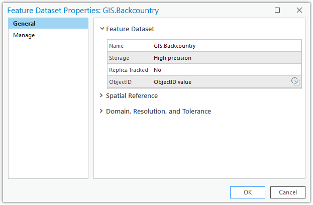

[一般] タブには、次のフィーチャ データセット プロパティが表示されます。
フィーチャ データセット プロパティ ダイアログ ボックスの一般タブ
  • [名前] - フィーチャ データセットの名前。 フィーチャ データセットの名前は、テキスト ボックスをクリックして変更することで更新できます。
  • [格納] - フィーチャ データセットの座標が格納されている精度 (高または低) を指定します。
  • [レプリカ トラッキング] - フィーチャ データセットでレプリカ トラッキングを有効になっているかどうかを指定します。

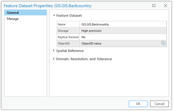

  • [ObjectID] - このパラメーターは、フィーチャ データセットに含まれているすべてのフィーチャクラスのオブジェクト ID 値に基づきます。 フィーチャクラスは、フィーチャ データセットに追加またはフィーチャ データセットから削除できるので、 [フィーチャ データセット プロパティ] ダイアログ ボックスが開いている場合、フィーチャ データセットの [ObjectID] の値は自動的に入力または維持されません。

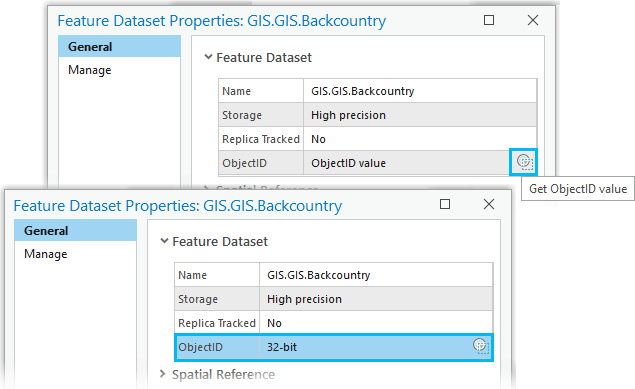

    フィーチャ データセットの [ObjectID] 値を特定するには、 [ObjectID 値の取得] ボタン ビュー をクリックします。
    フィーチャ データセット プロパティ ダイアログ ボックスの一般タブにある ObjectID 値の取得ボタン
    [ObjectID 値の取得] ボタン ビュー は、フィーチャ データセット内の各フィーチャクラスのオブジェクト ID 値を取得し、 [ObjectID] パラメーターに、以下の値のいずれかを設定します。
    • [32 ビット] - フィーチャ データセット内のすべてのフィーチャクラスが 32 ビットのオブジェクト ID 値をサポートします。

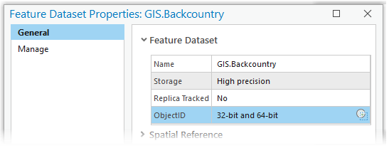

    • [32 ビットおよび 64 ビット] - フィーチャ データセット内のフィーチャクラスは、32 ビットのオブジェクト ID 値をサポートしているものと、64 ビットのオブジェクト ID 値をサポートしているものがあります。
      フィーチャ データセット プロパティ ダイアログ ボックスの一般タブで、ObjectID 値に 32 ビットおよび 64 ビットが表示されています。
      注意:
      [Object ID を 64 ビットに移行 (Migrate Object ID To 64 Bit)] ジオプロセシング ツールへの入力タイプとしてフィーチャ データセットが使用されている場合、32 ビットと 64 ビットのオブジェクト ID 値が混在するフィーチャ データセットが発生する可能性があります。 このツールは、データセット内のすべてのフィーチャクラスのオブジェクト ID を移行して、64 ビットのオブジェクト ID 値をサポートします。 32 ビットのオブジェクト ID を持つフィーチャクラスがそのフィーチャ データセットに移動または新規作成された場合、フィーチャ データセットの [ObjectID] パラメーターには [32 ビットおよび 64 ビット] が表示されます。

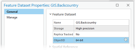

    • [64 ビット] - フィーチャ データセット内のすべてのフィーチャクラスが 64 ビットのオブジェクト ID 値をサポートします。
      フィーチャ データセット プロパティ ダイアログ ボックスの一般タブで、ObjectID 値に 64 ビットが表示されています。

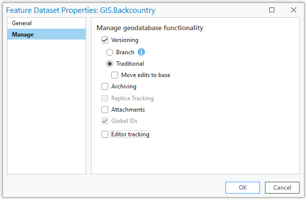

[管理] タブでは、フィーチャ データセットで必要なジオデータベース機能を表示、有効化、無効化することができます。
注意:
エンタープライズ ジオデータベースに存在するフィーチャ データセットのジオデータベース機能を有効または無効にするには、フィーチャ データセットの所有者としてエンタープライズ ジオデータベースに接続する必要があります。
フィーチャ データセット プロパティ ダイアログ ボックスの管理タブ
[管理] タブに表示される以下のジオデータベースの機能は、フィーチャ データセットのプロパティをファイル、モバイル、エンタープライズの各ジオデータベースのいずれで表示するかによって異なります。
  • [バージョニング] - [バージョニング] チェックボックスがオンの場合、エンタープライズ ジオデータベースのデータに対して 2 つの主要な バージョニング タイプを使用できます。
    • [ブランチ] - [ブランチ] オプションはデフォルトで設定されています。 [フィーチャ データセット プロパティ] ダイアログ ボックスで [OK] をクリックすると、フィーチャ データセットのすべてのフィーチャクラスの ブランチ バージョニング に必要な条件が自動的に有効になります。 これには、 履歴管理 、 Global ID 、 編集情報の記録 の有効化や、ジオデータベース接続のブランチ バージョン対応接続への更新が含まれます。
    • [トラディショナル] - フィーチャ データセットのフィーチャクラスを、 トラディショナル バージョニング を使用するよう登録するには、 [トラディショナル] オプションをクリックします。 [フィーチャ データセット プロパティ] ダイアログ ボックスで [トラディショナル] オプションを選択して [OK] をクリックすると、フィーチャ データセットのすべてのフィーチャクラスでブランチ バージョニングが有効になります。
