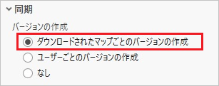

  • 同期を有効化します。
  • 同期オプションを ダウンロードされたマップごとにバージョンを作成 に設定します。
    ダウンロードしたマップごとにバージョンを作成 オプションが選択されます。
