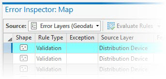

エラー インスペクターを使用してルールを評価
ArcGIS Pro のエラー インスペクターを使用して、バッチ計算ルールと検証ルールを評価できます。 エラー インスペクターのデータ ソースは、ジオデータベース内のエラー レイヤーにするか、検証 機能を備えたフィーチャ サービスにする必要があります。
エラー インスペクター を使用してルールを評価するには、次の手順に従います。
  1. 挿入 タブの プロジェクト グループで、新しいマップ をクリックします。
  2. マップ タブの レイヤー グループで データの追加 をクリックし、データ ソースを参照して評価対象のフィーチャクラスまたはテーブルを選択し、OK をクリックします。
    • データが、フィーチャ サービスとして 検証 機能と共有されている場合、データ ソースは ポータル の下にあります。 属性ルールを含むデータセットの公開の詳細
    • ジオデータベースのデータの場合、データ ソースは プロジェクト か コンピューター にあります。
  3. コンテンツ ウィンドウで、該当するレイヤーを右クリックして エラー レイヤーの追加 をクリックします。
    関連するエラー レイヤーが 1 つのグループ レイヤーとして追加され、エラー インスペクター でのルールの評価に使用されます。
  4. 編集 タブの 編集の管理 グループで、エラー インスペクター をクリックします。
    エラー インスペクター ウィンドウが表示され、エラー インスペクター ツールバーの ソース オプションではマップ ビュー内のエラー レイヤーを参照します。
    ソース オプションは、マップ ビュー内のエラー レイヤーを参照します。
  5. 必要に応じて、ソース ドロップダウン ボタンをクリックして、値を変更するエラー レイヤーを選択します。
