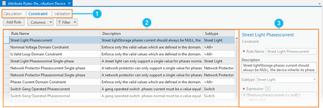

属性ルール ビューを開くと、計算、制約、または 検証 タブをクリックして、さまざまなルール タイプを表示できます。 既存のルールが各タブに表示され、各行に個々のルールが表示されます。 ルールを選択すると、ルールのプロパティがビューの右側の詳細ウィンドウに表示されます。
列 ボタンと フィルター ボタンを使用して、属性ルール ビューを構成します。 列 ボタンを使用して、ルール リストに表示される列を変更できます。 フィルター ボタンを使用して、ルール プロパティで属性ルールをフィルターすることもできます。 フィルターでは、ルール リストの表示列が使用されます。
属性ルール ビュー
エレメント
説明
計算、制約、検証 のルール タイプの切り替えにタブを使用します。
ルールは、ビューのグリッド セクションに表示されます。 列をカスタマイズして、各ルールの表示される詳細の程度を調整できます。
詳細ウィンドウには、グリッドから選択したルールのプロパティが含まれます。このウィンドウは、ルールの作成時のプロパティの入力にも使用されます。
