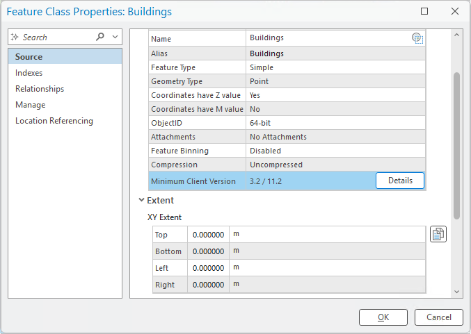

一部のデータセット タイプには独自のバージョニングがあり、ジオデータベースのバージョンとも ArcGIS クライアントのバージョンとも異なります。 これらのデータセット タイプは個別にアップグレードする必要があり、独自の互換性ルールがあります。 最小クライアント バージョン プロパティは、データセットへのアクセスに必要な ArcGIS Pro または ArcGIS Enterprise の最小クライアント バージョンを示します。
ヒント:
最小クライアント バージョン の値を表示するには、カタログ ウィンドウからプロパティ ページを開きます。
データセットへのアクセスに必要な ArcGIS Pro と ArcGIS Enterprise の最小バージョンを表示するプロパティ ページ。
最小クライアント バージョンは、有効化されている機能によって決まります。

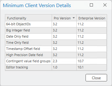

ヒント:
現在の 最小クライアント バージョン の値を定義するデータセットで有効化されている特定の機能を表示するには、詳細 ボタンをクリックします。
データセットで有効になっている機能と、データセットへのアクセスに必要な ArcGIS Pro と ArcGIS Enterprise の最小バージョンを一覧表示する最小クライアント バージョンの詳細ダイアログ。
