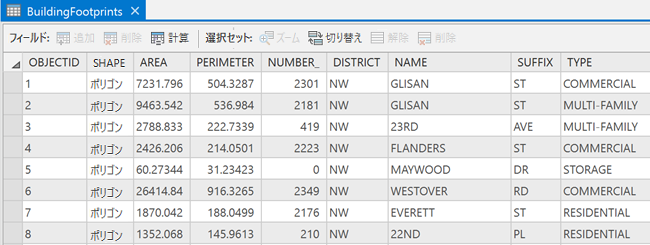

フィーチャクラスはテーブルとして格納されます。 各行はそれぞれ 1 つのフィーチャを表します。 下図のポリゴン フィーチャクラス テーブルでは、SHAPE フィールドに各フィーチャのポリゴン ジオメトリーが含まれています。 「Polygon」という値は、各行で 1 つのポリゴンを定義する座標とジオメトリーが含まれたフィールドを指定するために使用されます。
テーブルとして格納されているフィーチャクラス。1 行に 1 つのフィーチャが含まれています。
