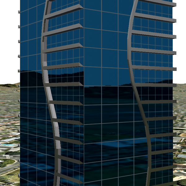

3D オブジェクト
3D オブジェクト フィーチャ レイヤー は、3D ジオメトリー タイプのフィーチャをジオデータベースに格納して管理するために使用されます。 これらの 3D オブジェクトは、PBR (物理ベース レンダリング) やアニメーションなどの高度な視覚化技術を使用して、建物、車両、植物など、三次元空間で不連続な平面や立体を占めるフィーチャの外殻構造と内部空間を表します。
3D オブジェクトと一緒に格納される関連テーブルは、可逆変換のための独自のアセットを含む複数の形式をサポートし、ガラスや金属など、表面に反射、陰影、法線マッピング、粗さなどの陰影処理の特性を持つ高度な PBR マテリアルもサポートします。 これらの情報と特性が組み合わさることで、3D オブジェクトはより写実的に表示されます。 3D オブジェクト フィーチャクラスは、ファイル ジオデータベース、エンタープライズ ジオデータベース、またはモバイル ジオデータベースに格納できます。
窓の反射特性が高い高層ビルの 3D オブジェクト フィーチャクラスの例

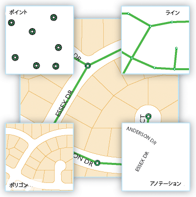

フィーチャクラス
フィーチャクラス は、同じジオメトリー タイプ (ポイント、ライン、ポリゴンなど)、同じ属性、同じ空間参照を持つ地理フィーチャの集合です。 フィーチャクラスにより、同種のフィーチャをグループにひとまとめにして保存できます。 たとえば、高速道路、主要道路、および補助道路を road という名前のライン フィーチャクラスにグループ化できます。 最もよく使用されるフィーチャクラスのタイプは、ポイント フィーチャクラス 、ライン フィーチャクラス 、ポリゴン フィーチャクラス です。 フィーチャクラスは、3D オブジェクト、アノテーション、ディメンションも格納できます。
ジオデータベースで最もよく使用される 4 つのフィーチャクラス

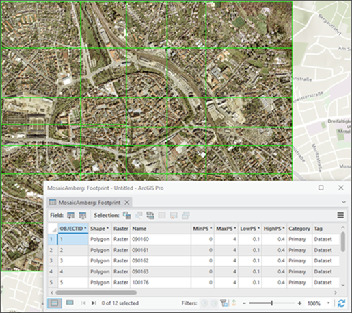

モザイク データセット
モザイク データセット は、画像およびラスター データの管理、表示、解析、提供、および共有に使用されます。
モザイク データセットは、衛星画像、航空写真、数値標高モデルなどの画像またはラスター データのコレクションを管理、表示、検索、解析するように設計されています。 大規模なラスター データを効率的に処理でき、格納されているラスター関数によって、画像のダイナミックなモザイキングやリアルタイムの処理が可能になります。
モザイク データセットの例

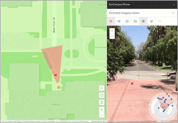

方向付き画像データセット
方向付き画像データセット は、各画像が特定の方向またはアングルを持つ画像のコレクションを管理します。これらの画像には、地平線付近を基準にしたカメラ アングルから撮影された画像 (傾斜ビュー、バブル、360 度、道路側、検査などの画像)、および地面が真下になる方向で撮影された画像 (従来の衛星画像など) などがあります。 方向付き画像データセットは、道路レベルのカメラ、ドローン、斜め航空写真などのソースからの画像を管理するのに役立ちます。 さまざまな視点から特定の位置を表示することで、その位置のコンテキストをより深く理解できるようになります。
方向付き画像ビューアーを使用して表示される方向付き画像データセット
画像が方向付き画像ビューアーに読み込まれ、ユーザーが画面移動やズームを行うと、画像のカバレッジが地図上に表示されます。

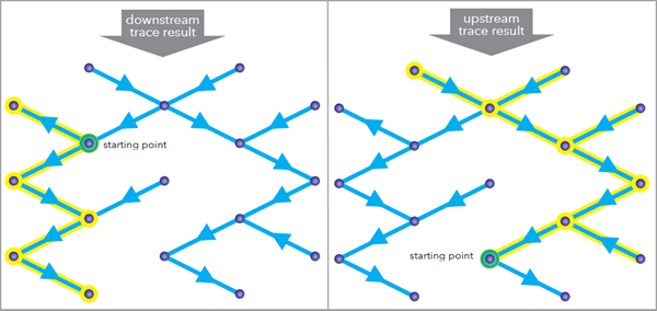

トレース ネットワーク
トレース ネットワーク とは、ArcGIS Pro の鉄道や水文など、シンプルな接続性モデルを視覚化、管理、解析するために使用される主要コンポーネントです。
トレース ネットワークのトレース機能とは、移動するリソースに対して最適パスが存在することを確認する解析タスクです。
下流および上流のトレース結果
たとえば、下流トレースは下流、つまりエッジやポイント フィーチャ上の始点から離れて移動し、上流トレースは上流、つまりエッジやポイント フィーチャ上の始点から離れて移動します。

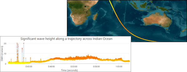

軌道データセット
軌道データセット は、衛星高度センサーを操作および視覚化するための軌道ファイルのコレクションを管理します。 衛星高度データは、衛星のパスに沿った離散点における地表の標高または高さを測定します。これは特に、海洋、氷床地形、および地球規模の気候についての知識を深めるのに役立ちます。 データはセンサーのパスに沿って連続ポイントとして収集され、軌道データ構造を使用して netCDF や HDF 形式で格納されます。 各ファイルには、開始時間、終了時間、および多数のセンサー (Sentinel-3 (SRAL)、Sentinel-6、ICESat-2、CryoSat-2 など) からの各計測値の位置などのセンサー プロパティ、および地表の 1 つのトラッキングまたはパスの情報が含まれています。
軌道データセットの例
この軌道データセットは、インド洋を横断する単一の軌道トラッキングにおける有義な海面の波高の例です。

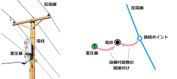

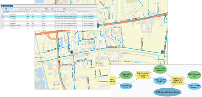

ユーティリティー ネットワーク
ユーティリティー ネットワーク とは、水道、ガス、電力、通信、下水、雨水などの複雑なネットワーク システムをモデル化し、分析するために使用されるジオデータベース コントローラー データセットです。 これは、ワイヤ、パイプ、バルブ、ゾーン、デバイス、回路など、システムを構成するすべてのアセットをモデル化するように設計されており、モデル化するネットワーク フィーチャ内に実際の動作を構築することができます。
他のドメイン ネットワーク フィーチャの構造物付属物
この図は、変圧器を電柱に追加する方法の概念図と配電線の接続ポイントを示したものです。
ユーティリティー ネットワークの例
