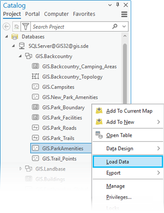

    • [カタログ] ウィンドウ - データを追加するフィーチャクラスまたはテーブルを右クリックして、 [データの読み込み] を選択します。
      ショートカット メニューでのデータの読み込み

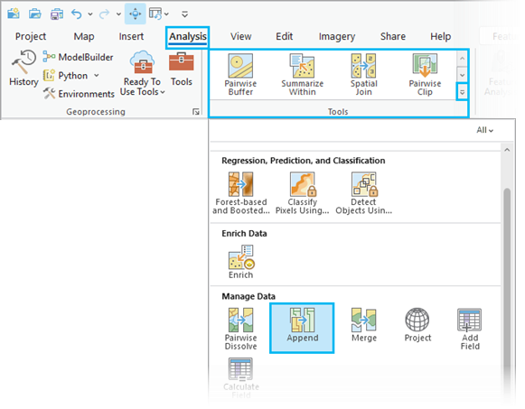

    • リボン - [コンテンツ] ウィンドウでレイヤーを選択します。 [解析] タブをクリックし、 [ツール] グループで、ドロップダウン メニューから [アペンド] をクリックします。
      ツール グループの解析タブの下のアペンド ツール

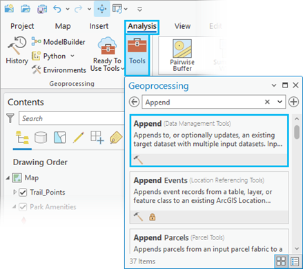

    • リボンの [解析] タブをクリックし、 [ジオプロセシング] グループで、 [ツール] をクリックします。 [一般] ツールボックスの [データ管理ツール] ツールセットで、 [アペンド (Append)] ツールを検索するか、参照します。
      解析タブ、ツール、およびジオプロセシングの下のアペンド ツール

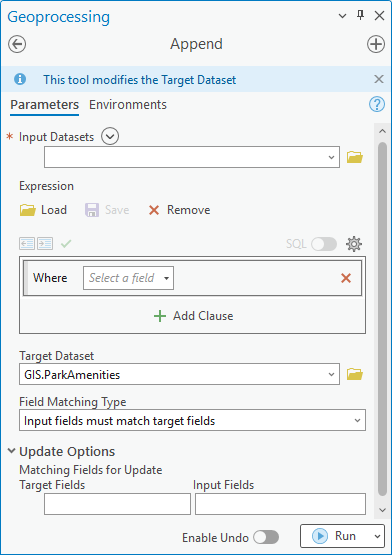

    [アペンド (Append)] ジオプロセシング ツール ダイアログ ボックスが開き、デフォルト設定が表示されます。
    アペンド ジオプロセシング ツール
