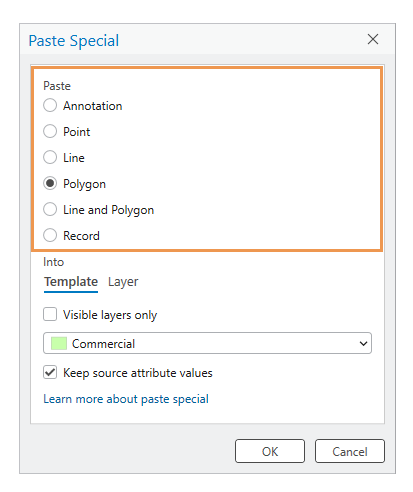

  5. [クリップボード] グループで、 [形式を選択して貼り付け] 貼り付け をクリックするか、または Ctrl + Alt + V キーを押します。
    または、マップを右クリックして、表示されるショートカット メニュー上のコマンドをクリックします。
    [形式を選択して貼り付け] ダイアログ ボックスが表示されます。
  6. クリップボードにテーブルのフィーチャ タイプとレコードが混在している場合、貼り付けるフィーチャ タイプを選択します。
    クリップボードに含まれているフィーチャ タイプが 1 つしかない場合、これらのオプションは使用できません。
    形式を選択して貼り付けのフィーチャ選択
