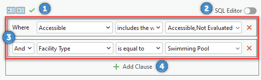

下記の図に示すように、対話型の検索条件設定にはさまざまなコンポーネントが含まれています。
SQL デザイナー モードの検索条件設定
  1. 項目をグループ化 またはグループ解除 するためのボタン。 緑色のチェック マーク をクリックして、構文を確認できます。
  2. 切り替えボタンは、検索条件設定を SQL エディター モードに切り替えます。
  3. フィールド、演算子、値を選択して各クエリーを対話的に構築するための、事前に書式設定されたドロップダウン メニュー。
  4. 項目を追加 および構築します。項目が不要になった場合は、項目を個別に削除 します。
検索条件設定のデザイナー モードは、文字列、数値、日付フィールドに対するクエリー構築には適していますが、作成できるクエリーの種類には制限があります。 制限のないクエリーを作成するには、SQL エディター モードを使用します。 デザイナー モードで項目の構築を開始し、SQL エディター 切り替えボタンをクリックして、ネイティブ SQL 構文で項目を表示できます。 これをもとに、必要に応じて項目に改良を加えていきます。 ただし、デザイナー モードでサポートされていない SQL 構文を追加すると、エディター モードに戻せなくなることもあるので注意が必要です。
