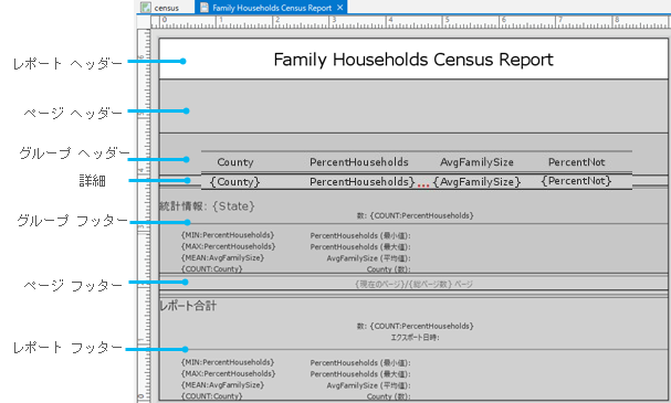

レポート サブセクションの概要
レポート ビューとサブセクションの表示では、編集ができるようレポート ヘッダー サブセクションが選択されています。 グレーのサブセクションでは編集が有効化されていません。
サブセクションにはテキストと画像のエレメントが含まれます。 これらは、動的または静的のいずれかに設定でき、フォント、サイズ、背景色などの構成可能なプロパティを持ちます。 選択したエレメントまたはサブセクションのみを編集できます。
