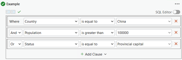

グループ化されていない項目
このグループ化されていないクエリーを実行すると、最初に中国のすべての都市が検索され、次に、人口が 100,000 人以上の中国の都市がフィルターされます。 次に、Or 演算子に基づいて、データセット全体が評価され、州都が返されます。 最終的な結果として、人口が 100,000 人以上の中国の都市と州都である世界の都市が検索されます。これは、求める結果ではありません。 こうなる理由は、And 演算子の方が Or 演算子よりも優先度が高いため、And が先に評価されるからです。
グループ化されていないクエリーの 3 つの項目

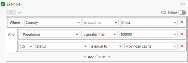

グループ化された項目
この 2 番目の例で、求める結果を返すには、Or 演算子が先に評価されるようにする必要があります。 演算の順序を適用するように項目をグループ化できます。 グループ内のすべての項目が、グループ外の項目より前に評価されます。
後ろの 2 つの項目がグループ化されたクエリーの 3 つの項目
グループ化が適用されると、クエリーでは、まず、グループ内の項目が評価されます。すなわち、人口が 100,000 人以上であるか、または州都であるかどうかが評価されます。 次に、これが中国の都市であるかどうかが評価されます。 And 演算子により、クエリーで、両方の条件を満たす都市が正しく返されます。すなわち、人口が 100,000 人以上であるか、州都である中国の都市が返されます。
項目をグループ化することは、括弧で囲むことと同じです。 SQL エディター モードでは、このクエリーは次のようになります。
CNTRY_NAME = 'China' And (POP > 100000 Or STATUS = 'Provincial capital')
